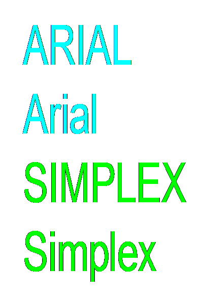

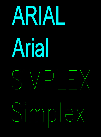

Ich hab´s auch nochmal versucht, habe in AutoCAD mit Simplex und ARIAL Texte erstellt und diese DWG dann mit der REVIT-Zeichnung
verknüpft.
Das Ergebnis ist auf den beigefügten Bildern sichtbar.

hallo,
nein ich habe keine voreinstellungen getroffen.
wenn sie eine dwg mit arial, verdana oder romans importieren dann werden die schriften richtig übernommen.
die shx schriften wie simplex oder complex werden mit arial ersetzt, egal ob man importiert oder verknüpft.
