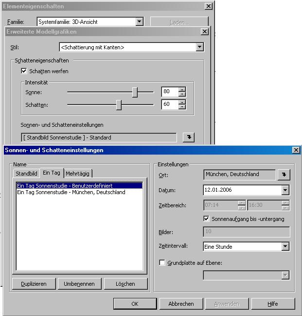

Revit verfügt ja über verwertbare Renderoptionen, wie raytracing etc. Kann man für einen Entwurf Sonnenstudien in Form von zusammenhängenden avi.Filmchen generieren? Würde mich wundern, wenn es nicht geht (selbst Allplan und Archicad leisten dies ja bereits) und würde mich freuen,wenn ich hier erneut an Eurem Wissen teilhaben darf

ja man kann sonnenstudien erstellen. es gibt bereits für die unterschiedlichen jahreszeiten voreingestellte werte. ich habe mal ein bild dazu angehängt. achtung man muss in 3d sein um die einstellungen treffen zu können.
in der hilfe findet man unter sonnenstudie auch genaue erklärungen.

merci bien..habe die Sonnenstudie noch nicht hinbekommen, bin aus zeitgründen dann auf Viz umgestiegen..aber die Erforschung geht weiter ...und bringt neue Probleme mit sich:
