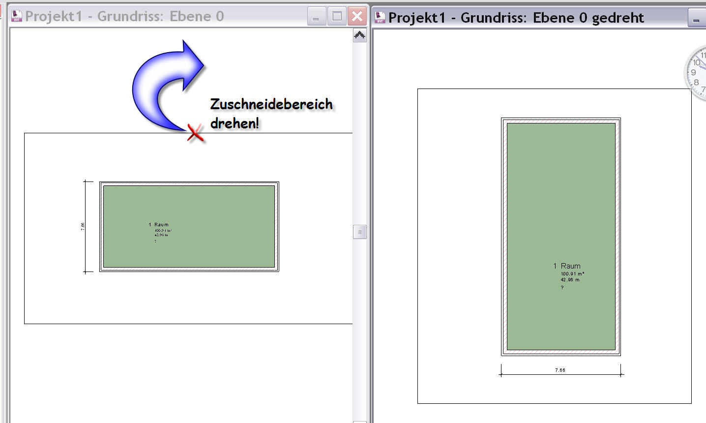

wenn ich über die genannte Einstellung unter den Planeigenschaften das Ansichtsfenster drehe, dann dreht sich leider auch die Ansichtsbeschriftung mit.
Gibt es eine Lösung, diese an ihren alten PLatz zurück zu schicken?

Ich schiebe dieses Thema noch einmal nach oben, aus Ermangelung an Antworten:
Wenn ich das Planfenster über die Eigenschaften drehe (90+, 90-, 180), dann drehen sich Masslinien und Beschriftungen mit. Kann man das ab-/um-/einstellen ?

Servus Viking,
wenn auf dem Plan gedreht wird, bleibt alles "starr". Die Ansicht wird so wie Du sie gezeichnest hast genommen und komplett gedreht. Beschriftungen etc. werden also auch gedreht.
Soll die Beschriftung nicht mitgedreht werden, dann drehe in der Ansicht (also z. B. Grundriss Ebene 0) den Zuschneidebereich (evtl Abhängige Ansicht machen oder Ansicht duplizieren).
Wars das, was Du gesucht hast?

Ja, das war's!
