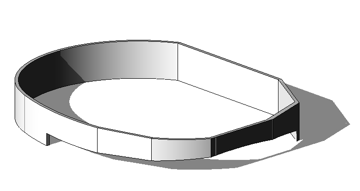

bin jetzt ein paar Tage an Revit beschäftigt und gebe testweise ein aktuelles Projet ein, um zu sehen, wie weit man mit Revit gehen kann.Das Handling ist ja super, aber Zaha Hadid könnte Ihre Baudokumentation nicht über Revit abwickeln, oder doch? Weiss irgendjemand, wie man eine Freiformöffnung in eine gebogenen Wand skizziert? Oder muss ich das Bauteil beispielweise in Rhino modellieren und als in Flächen aufgelöstes Körpermodell importieren? Uiuiui die seit langem im Maschinenbau übliche Bauteilbeschreibung scheint in vereinfachter Form bei uns Architekten angekommen zu sein...Wäre super wenn irgendein Spezi sich dazu äussern könnte.

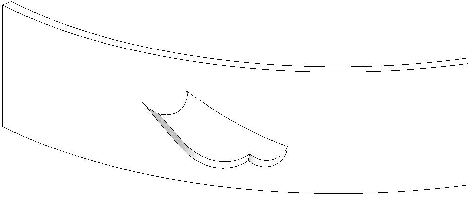

hallo,
einfach über modellieren -> erstellen -> wand einen abzugskörper stellen und diesen dann von der runden wand abziehen.
ich habe mal ein bild angehängt.
grüße
b.schurig

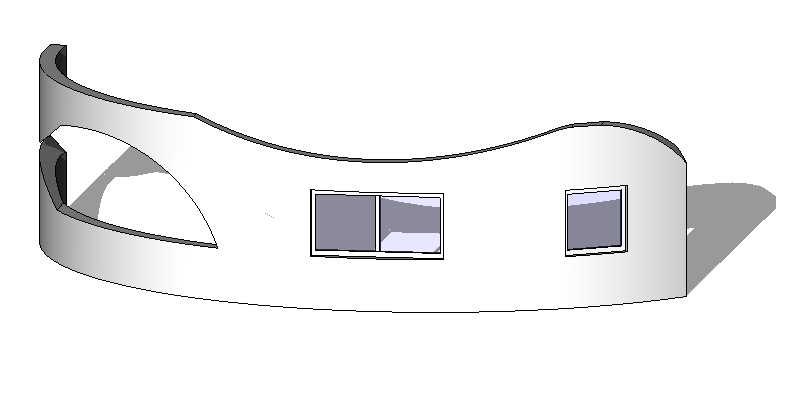

erstellt am: 11. Dez. 2006 12:53    Editieren oder löschen Sie diesen Beitrag!  <-- editieren / zitieren -->   Antwort mit Zitat in Fett Antwort mit kursivem Zitat    Unities abgeben: 1 Unity (wenig hilfreich, aber dennoch)2 Unities3 Unities4 Unities5 Unities6 Unities7 Unities8 Unities9 Unities10 Unities Nur für jezter 10 Unities + Antwort hilfreich
Hallo Jezter,
nun ja, Zaha Hadid benutzt (unter anderem) AutoCadLT, da wird sie sich bestimmt über Revit freuen     .
Probier doch mal Modellieren - Erstellen - Wände und gehe dann auf "Abzugskörperform". Dann tob Dich mal so richtig an einem Volumenkörper aus und gehe dann - ganz wichtig - auf "Geometrie schneiden" und klicke den eben erstellten Abzugskörper an und dann die gebogene Wand!

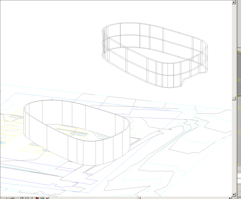

merci Ihr *****s ..an Euren Hinweisen sehe ich, dass noch ein weiter Weg vor mir liegt ..kann Eure Anweisungen noch nicht so Recht umsetzen, die geposteten jpgs zeigen jedoch genau das,was ich gern tun würde. Leider scheitere ich schon an der Defintion der Arbeitsebene..Wie generiere ich den blöden Abzugskörper ..2D Pfad zeichnen...das schaffe ich nur im Grundriss, aber in der Ansicht...? Und ich soll herausfinden, ob es sich für unser Büro lohnt auf Revit umzusatteln...HIlfffeeeeee. Bin hochmotiviert und endlos dankbar, für alle Tips eurerseits..und ja Zaha wird weinen, wenn sie das Potential dieser Software entdeckt Habe im Anhang das Objekt der Begierde(Rhinoimport), als auch den in Revit generierten Wandkörper gepostet.merci bien

hallo,
ich habe keine extra arbeitsebene gemacht. einfach mit 2 linien einen abzugskörper über die extrusion erstellen, diesen in 3d drehen und dann abziehen.
->> gratz, zur ersten individuellen öffnung

hallo Barbara..es sind nur noch wenige Schritte bis zu meinem Glück, bin den Tränen nahe Wenn ich nun den Abzugskörper von mehreren Wandteilen abziehen möchte( das Ei besteht aus einzelnen Segmenten, s. vorher geposteten Anhang)? Bis jetzt kann ich immer nur jeweils ein Segment beschneiden, der Abzugskörper erstreckt sich jedoch über 5...danke,danke

Hallo Jezter,
das angehängte Beispiel habe ich mit nur 1 Abzugskörper gemacht, gehen tut´s also schon. Nur immer wieder den Abzugskörper und dann die einzelnen Wandsegmente wählen (Tab-Taste, falls der Abzugskörper nicht gleich gefunden wird!). Probiers mal!
Modellieren geht auch wunderbar über frei definierte Referenzebenen, ich nehm die gerne her. probier mal im Grundriss eine Referenzebene zu zeichnen (z. B. in Richtung Nord-Süd), gib ihr über die Eigenschaften einen schönen Namen (Vielleicht "Rosi" oder sowas  ). Wenn du nun in der Ansicht OSt oder West etwas modellieren willst, kannst Du bequem die Eben "Rosi" nach dem Namen wählen und Munter drauflosmalen. Wenn man den Bogen mal raus hat, kann man schöne Sachen machen, z. B. das im Bild 2, da habe ich mal an einem Gemauerten, gewendelten Handlauf gebastelt.
