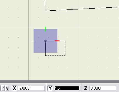

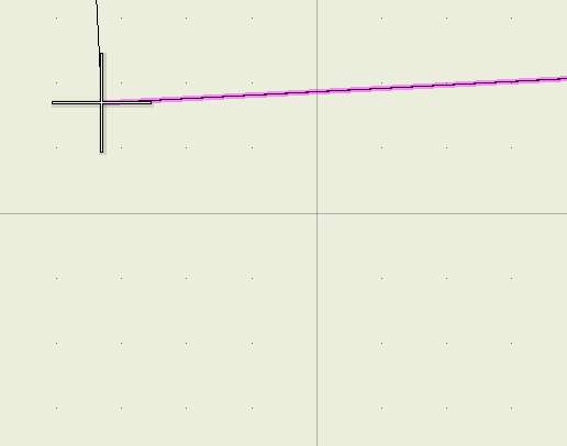

Ich habe mich nicht so recht klar ausgedrückt, mehrere Elemente kommen nur bei Schnittpunkten ins Spiel, ich versuche es mit einem einfachen Beispiel:
Ich fange einen Punkt (SP1.jpg) und will in einer bestimmten Entfernung etwas zeichnen. Ich setze also einen Fangpunkt auf die Ecke (kreuz)
Dann gebe ich O für "origin" ein, das ergibt einen neuen Ausgangspunkt für meine Koordinaten. Ich fahre ich mit dem Cursor nach unten und gebe z.B. 3 ein (SP2.jpg)
Dann zeichne ich das Rechteck "ganz normal" (SP3.jpg)
Wenn ich dasselbe in Revit versuche, verliere ich immer den ersten Fangpunkt, ich kann also nicht relativ zu einer anderen Geometrie in einer bestimmten Distanz zeichnen.

Jezt habe ich mein Beispiel so weit vereinfacht, dass es natürlich auch mit Reivt genauso geht (Fangpunkt, dann Distanz eingeben, dann anfangen zu Zeichne, easy!), sorry für die Verwirrung!
Die Sache wird erst im umgekehrten Fall zwingend, also ich fange an mit dem Zeichnen des Rechtecks (oder einer Wand), dann brauche ich für den zweiten Eckpunkt des Rechtecks einen entfernten Fangpunkt von einer existierenden Geometrie. Wenn ich nun (Wand/Rechteckzeichnen ist aktiv) auf einen entfernten Punkt (z.B. eine schräge Wand) fangen will und von da in einem bestimmten Abstand die Ecke haben will, dann brauche ich den definierten Fangpunkt.
Wenn es dafür eine Methode gibt, bin ich für Tipps sehr dankbar.
