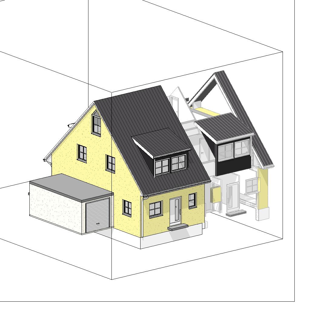

ich habe folgendes Problem:
Wenn ich ein Verknüpftes Modell in einer 3D-Ansicht zuschneide, verschwinden bei mir einige Wände.
Habe mal ein Bild beigefügt.
Weiß jemand Rat?
Edit: Bei der Ansicht des Nachbarhauses habe ich Halbton eingestellt. Kann man diesen Parameter noch verändern ? Ich möchte den Halbton noch ein wenig blasser werden lassen, am liebsten sogar S/W.

hallo,
leider ist halbton eine feste einstellung, hier die beschreibung:
Wählen Sie neben einer Kategorie das Kontrollkästchen Halbton aus, um die Linienfarbe eines Elements um 50 Prozent mit der Hintergrundfarbe der Ansicht zu verschmelzen. Dadurch wird die Linienfarbe aufgehellt.
in meinem beispiel wir die verknüpfte revit datei auch in 3d korrekt vom zuschneidebereich abgeschnitten. vielleicht können sie die beiden dateien hier hochladen?
grüße
b.schurig

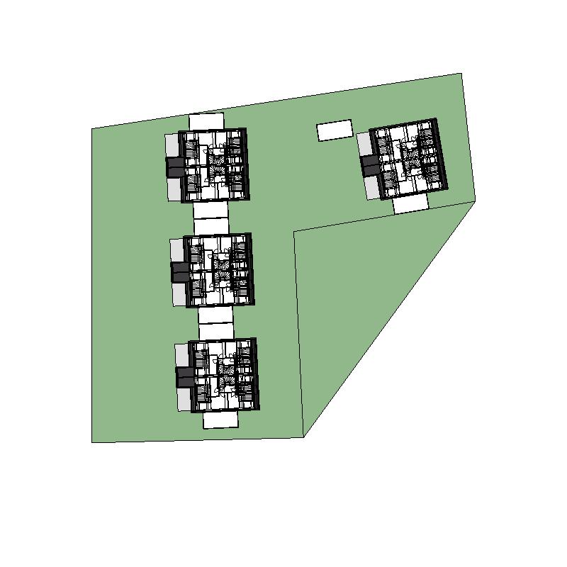

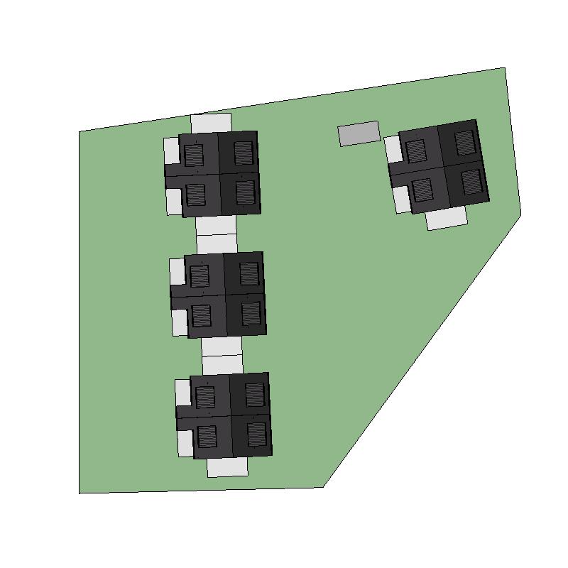

Ich habe mal ein Paar Zeichnungen angehangen.
Der Lageplan scheint dann durchsichtig,3D geht gar nicht mehr.
Alles nur bei verknüpften Dateien.
Alles andere verhält sich normal.
Ich werde mal weiter probieren.
