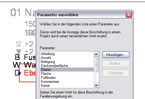

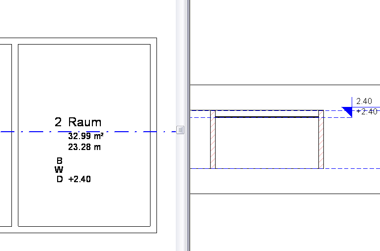

Ich habe die Decke auf eine extra Ebene gelegt, deren Name ihre Höhe ist. Den mußt Du natürlich einmal manuell eingeben (bei mir also "+2,40").
Dann bin ich auf die Ebene +2,40 gewechselt und hab mir dort einen Raum erzeugt, mit dem schon vordefinierten Beschriftungstyp in dem die "Decke" mit enthalten ist.
Jetzt habe ich diese Beschriftungsfamilie bearbeitet bzw. die Gruppe "Bodenbeläge".
Hier habe ich den bestehenden Parameter "Deckenoberfläche" gegen "Ebene" ausgetauscht.
Flugs auf Gruppe fertigstellen und in Projekt laden --> schon sollte die UK der Abgehängten Decke in der Beschriftung erscheinen (sofern sie natürlich auch damit verknüpft ist).
Nun ja, Extrapunkte für eleganz werden wir wohl damit keine kriegen, aber gehen tuts erstmal. Vielleicht hilfts Dir ja...

So jetzt hab ich´s probiert.
Der Parameter Ebene funkt so weit.
Sie Sache hat nur einen "kleinen" Schönheitsfehler:
Ich möchte natürlich die Raumbeschriftung in der Ebene unter der abgehängten Decke sichtbar haben und nicht in der Grundrissebene der Decke.
Überlegung: vielleicht könnte man ja dem Parameter eine Formel mitgeben - etwa die Höhendifferenz Geschossdecke/abgeh. Decke.....aber wie?.....
