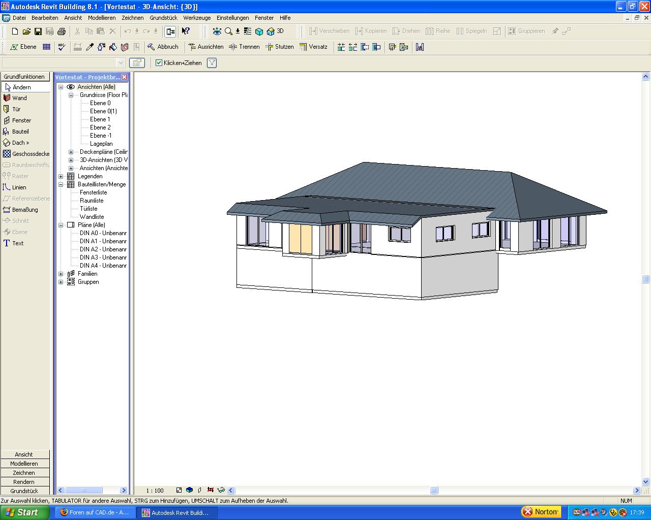

Also das Problem mit den Fenstern ist behoben!
Grund war hier ein Fehler meinerseits, weil ich 2 mal die Wand im Grundriss in der Ebene hatte. Das Fenster wird in 2D in der Ebene dargestellt aber in 3D nur als Umriss.
Danke für die anderen Tips, das war sehr hilfreich!
Trotzdem habe ich noch zwei Fragen:
1.
Kann man in dem Programm archtektonisch zeichnen einstellen ?
Ich muss gestehn ich habs noch nicht probiert, aber Hintergrund ist der, dass ich als Bsp. 88,5 als Öffnungsmass zeichnen will und ich ja aber nur 88 oder 89 zeichnen kann! oder ?
Oder ist es so das ich nähr ran zoomen muss um auf architektonische Mauermasse zu kommen ?
Wie gesagt ich habe es noch nicht probiert, aber es war halt ne Frage um mir das suchen zu sparen!
2.
Was mich auch interessieren würde ist das Handling und zwar bin ich es von Programmen wie Catia V5 gewohnt, dass man mit einem Klick das 3D Model drehen kann im 3D Modus.
Momentan drehe ich das 3D Model in Revit indem ich oben auf das Auge gehe und dann auf "Umschalt" gibt es da ein Kürzel oder eine Option das dies schneller geht?
Anbei schicke ich mal ein Pic von meiner Zeichnung die gestern in wenigen Stunden enstanden ist.
Das Programm st sehr einsteigerfreundlich und vom Handling sehr gut und hilfreich gemacht!

hallo,
man kann die genauen masse, in dem fall die 88,5 auch über die tastatur eingeben. wenn das angewählt ist erscheinen die temporären bemassungen, hier einfach den wert überschreiben.
in den beweglichen 3D modus kommt man nur über das auge (kurzbefehl F8), man kann sich aber auch beliebige ansichten erstellen und direkt über den projektbrowser aufrufen. so sieht man das gebäude dann gleich aus der gewünschten perspektive.
