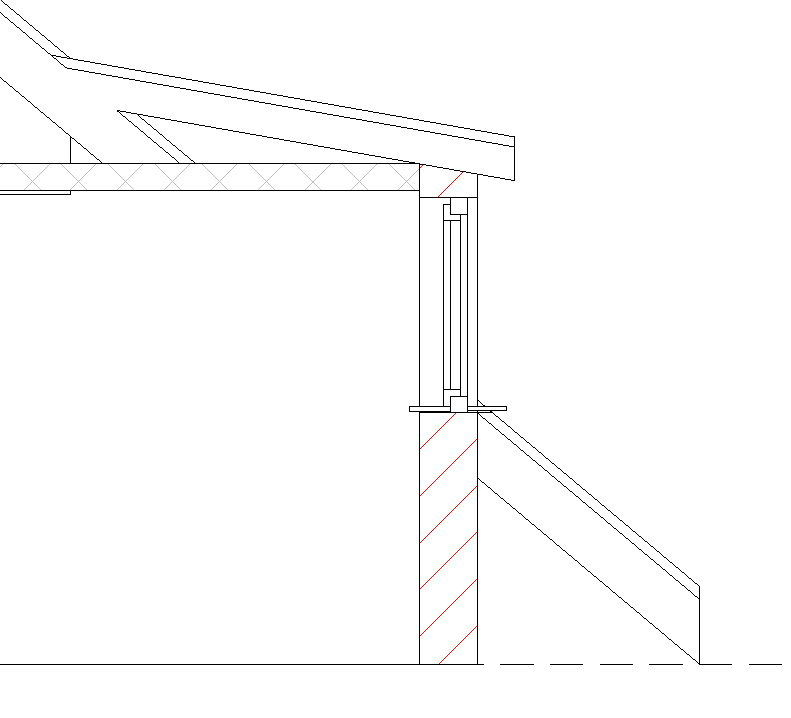

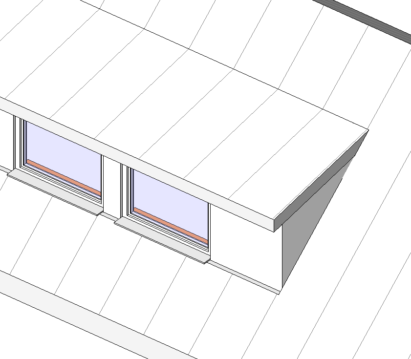

ich habe folgendes Problem: ich müsste im Bereich der Fenster die Dachfläche waagerecht ausschneiden, damit eine Fensterbank entstehen kann.
Leider habe ich keine Möglichkeit gefunden, eine waagerechte Öffnung in ein Dach zu schneiden.
Weiß jemand eine andere Möglichkeit.
Gruß und Dank

hallo,
in der draufsicht kann man mit dem ganz normalen öffnungs befehl eine öffnung in das dach einzeichen.
hier gibt es dann 2 möglichkeiten für die abschlüsse, lotrecht zum dach oder vertikal.
Oder geht es darum nur einen streifen aus dem dach zu schneiden, so dass die innenhülle ganz bleibt?

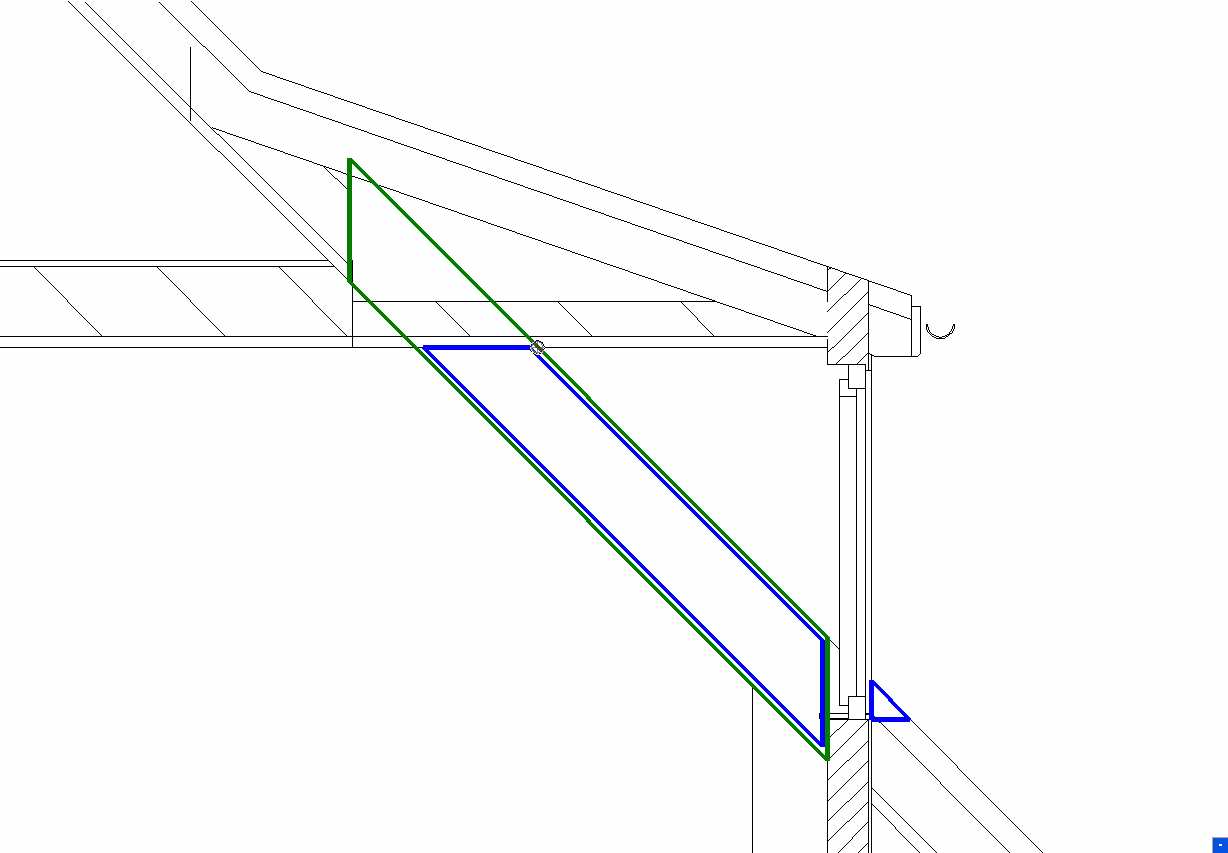

Hallo Frau Schurig,
anbei habe ich mal im Schnitt eingezeichnet, wie es nach Möglichkeit sein sollte.
Grün ist der bereits vorhandene Schnitt, Blau ist so wie es sein sollte.
Mit dem Innenschnitt kann man ja noch leben, aber Außen passen dann die Ansichten nicht so richtig, da man die Fenster nicht ganz sieht.

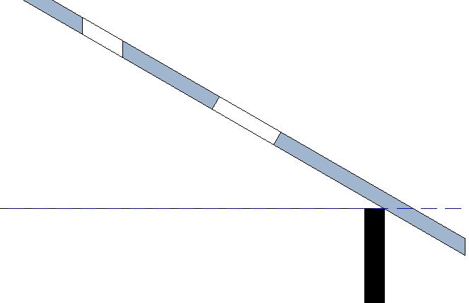

hallo,
ich hab einfach mal eine öffnung ins dach geschnitten, vor der gaube.
es ergibt sich dann zwar auch an der innenseite des Daches eine kleine öffnung.
grüße

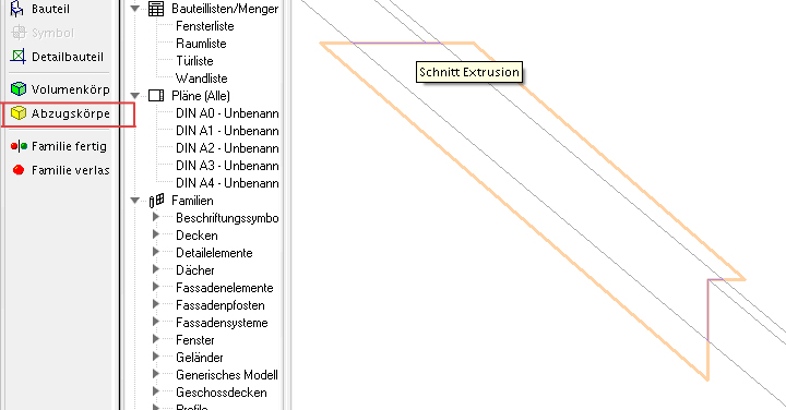

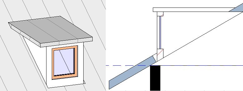

... da braucht man nicht auf die nächsten Versionen zu hoffen, das gibt's jetzt schon (und zwar schon länger).
Bei solchen "speziellen" Öffnungen in Bauteilen arbeitet man am besten mit modellierten Abzugsgeometrien: Unter "Modellieren > Erstellen" auf "Dächer", dann den gewünschten Öffnungsquerschnitt als Abzugskörper erstellen (evtl. unter Zuhilfenahme zuvor definierter Referenzebenen) und mit dem Befehl "Geometrie schneiden" (zwei Icons rechts von "Geometrie verbinden") den Abzugskörper vom vorhandenen Dach abziehen. Dann die Dachfamilie fertig stellen, sehen und staunen ;-)

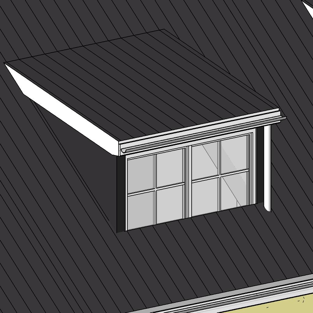

... noch ein paar Screenshots dazu ...

Hallo Herr Geis,
SUPER !
Besten Dank, so sieht es ja wirklich super aus.
Darauf muß man auch erst einmal kommen.
Eine kleine Frage noch hinterher: Wie kann ich im Schnitt den Dachauschnitt ausschalten?
