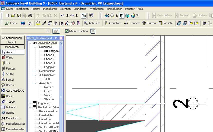

ich möchte eine Wand bzw. zwei Wände zeichnen, die durch eine Fuge (2cm) getrennt sind. -> siehe Bild
Das Problem dabei: solange man sich scheinbar unter einem gewissen Maß bewegt, fasst Revit die Wände immer automatisch zu einer zusammen - also die Fuge verschwindet. Verschiedene Einstellungen in den Elementeigenschaften der Wand unter 'Abschluß an Wänden' brachten keine Besserung.
Kurzzeitig hatte ich ein Erfolgserlebnis mit der Vorgehensweise: eine Wand zeichnen, an der gewünschten Stelle trennen und auseinanderschieben, vermaßen, mit der Vermaßung die 2cm-Fuge einstellen und Vermaßung sperren. Sobald ich die Wand aber am anderen Ende für irgendeine Modifikation wieder anpacke, verabschiedet sich die Fuge wieder und die Wände werden wieder zusammengeklatscht.
Kann jemand weiterhelfen?
(Das nächste Problem wird sein, falls die Fuge gelingt, die Dämmung für die Ansicht natürlich durchgehen zu lassen.  )

Also für das erste Problem gibts eine einfache Lösung.
Wand markieren -> Rechtsklick auf dem Punkt am Wandende -> "Verbindung nicht zulassen".
Das zweite muss ich noch austesten.

"Verbindung nicht zulassen" funktioniert natürlich, Problem dabei: die Dämmung wird auch aufgetrennt.
Mein Vorschlag: aus der Metric Library die Familie "Aussparungen > Wandschlitz" öffnen, diese so bearbeiten, dass die symbolischen Linien für Diagonale und Vorderkante Schlitz gelöscht werden und dann unter dem Namen "Wandfuge" abspeichern.
Die Familie ins Projekt laden. Dann eine(!) durchgehende Wand zeichnen und die Fuge in der Tiefe der tragenden Schicht an der vorgesehenen Stelle einbauen. Schließlich in eine Wandansicht wechseln und dort die OK Fuge an der OK Wand ausrichten und sperren - fertig ist die mehrschalige Wand mit Fuge und durchlaufender Dämmung!

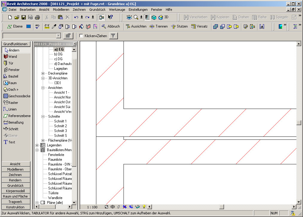

Naja, die Fuge soll eine Gebäudetrennfuge zwischen zwei Hauswänden, je 17,5 cm, sein, eig. wie oben beschrieben. Dann müsste ich doch zwei Wände zeichnen und die Fuge dazwischen legen? Dann habe ich aber eine Wand mit 17,5, die andere ist dann 15,5. Ist ja auch nicht richtig. Und das ganze Haus im Nachhinein um 2cm verschieben ist auch bissel umständlich.
Idefix1
Sehen Sie sich das Profil von Idefix1 an!   Senden Sie eine Private Message an Idefix1  Schreiben Sie einen Gästebucheintrag für Idefix1
Beiträge: 52
Registriert: 11.11.2008
Revit 2010
erstellt am: 21. Nov. 2008 10:22    Editieren oder löschen Sie diesen Beitrag!  <-- editieren / zitieren -->   Antwort mit Zitat in Fett Antwort mit kursivem Zitat    Unities abgeben: 1 Unity (wenig hilfreich, aber dennoch)2 Unities3 Unities4 Unities5 Unities6 Unities7 Unities8 Unities9 Unities10 Unities Nur für useful tool 10 Unities + Antwort hilfreich
hier das bild

Ach so,
jetzt ists mir klar geworden. Also in diesem Fall bringt dir die Fuge natürlich nichts - diese Fuge ist gedacht für einen Ausschnitt quer zur Wandrichtung und entfernt den Bereich der Wand, den sie schneidet. Wenn du die Fuge längs verwendest, wird deine Wand dadurch natürlich 2cm schmaler, ist ja klar. Hier musst du in jedem Fall das angrenzende Gebäude um 2cm verschieben, es handelt sich ja auch um 2 getrennte Onjekte.
