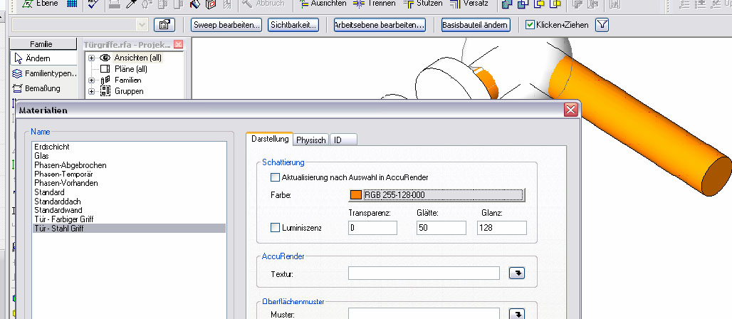

Hallo Kodat,
Mögliche Ursache:
Prüfe mal die Einstellungen beim Material des Bauteils (Türdrücker?).
Ist dort das Häkchen bei "Aktualisierung in AccuRender" NICHT gesetzt, sollte die Farbe erscheinen, die beim Button hier angezeigt ist. Siehe Bild.
Klappt das?
Wenn nicht, poste dich mal die Familie oder den Link bei Hewi, dann könnten wir das nochmals genauer anschauen.
   Max

Guten Morgen,
wurde denn in der Familie das Material dem Objekt zugewiesen, dass heißt, erscheint der Türgriff in der Familie in der korrekten Farbe und wird im Projekt falsch angezeigt? Oder wurde das Material "nur" in der Familie definiert, aber nicht zugewiesen?
Die Zuweisung kann in den Eigenschaften des Objekts vorgenommen werden, wahlweise auch als parametrisierte Zuweisung, wodurch sich später (im Projekt) das Material des Griffes ändern lässt. Dazu einfach in den Eigenschaften auf den kleinen Button ganz rechts in der Zeile "Material" klicken.
Wenn das Objekt in der Familie richtig angezeigt wird, das Material im Projekt aber nicht dargestellt wird, kann dies auch daran liegen, dass in der Familie ein Material gleichen Namens wie im Projekt angelegt wurde, welches aber andere (Farb-)Eigenschaften hat. In diesem Fall hat beim Laden der Familie in das Projekt immer das Projektmaterial Vorrang.
