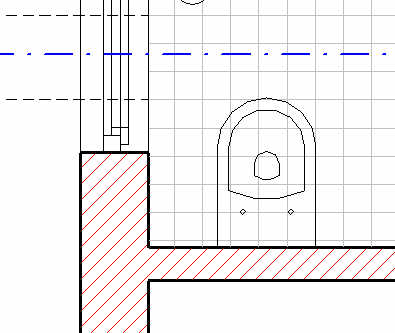

Im Grundriss wird auch die Fliesenstruktur auf dem Fussboden unter dem WC nicht ausgeblendet. Im Schnitt funktioniert es( FLiesen hinter WC nicht mehr da)
Wie wird das geschaltet?

Die Darstellung des WC bekomm ich nicht hin. Die Bodenfliesen sind über den Fussboden erstellt. Das Wc aus den Familien/Sanitär.

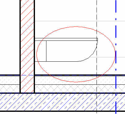

im anhang nochmal ein bild zum schnitt. dort ist zu sehen das die linien von den fliesen hinter dem objekt ausgeschnitten werden.
kann dies ansichts-einstellung nicht acuh erreicht werden im grundriss?

Du musst dazu die Familie des WC´s bearbeiten. Gehe also in den Familieneditor, wähle die entsprechenden Bauteile und setze in der Rubrik "Sichtbarkeit" das Häkchen bei "Grundriss". --> In Projekt laden: Jetzt sollts gehen

Habe die Familie bearbeiten wollen,aber das steht nichts von Grundriss. Es sind alles Linien, die haben die Eigenschaften Sichtb/grob,mittel,fein.
Wo ist denn die Einstellung Grundriss ?

Ich habs geschafft. Habe Die Familie bearbeitet und in der 3D Ansicht den Knopf für Grundriss darstellen angehakt.
Somit werden die Fliesen  unter dem Wc ausgestellt. So soll es auch sein. Siehe Bild.
