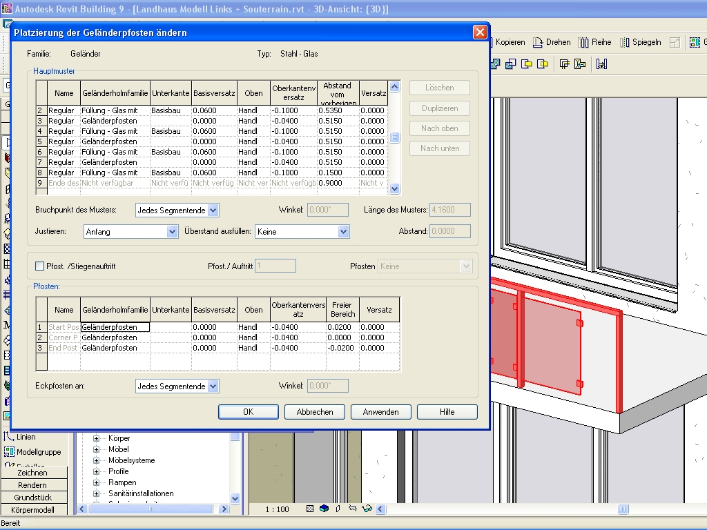

Hallo bin auf der Sucher nach solche einem Geländer.
Kann zwar die Pfosten und den Handlauf so ändern, und habe auch eine Familie: "Glasfüllung mit Befestigung" gefunden, schaffe es aber nicht, diese so zu kombinieren, dass ein vernünftiges Geländer dabei herauskommt.
Vielleicht hat ja jemand solch eine Familie gerade herumliegen, und würde sie mir freundlicherweise zur Verfügung stellen ?

wie soll das Geländer denn genau aussehen? Geht es darum, zwischen Geländerpfosten mit einem definierten Abstand jeweils ein Glasfeld zu haben? Oder soll eher ein Ganzglasgeländer erstellt werden, bei welchem in der Ansicht keine Pfostenprofile sichtbar sind?
Eine "Geländerfamilie" gibt es in dem Sinne nicht, da ein Geländer immer aus mehreren Einzelfamilien für Pfosten/Streben/Handläufe  zusammengesetzt ist.
Ein Beispiel für den Aufbau eines Ganzglasgeländers wäre, das man sich den gewünschten Glasquerschnitt (Höhe/Glasstärke) als Handlauf-Profilfamilie erstellt und diesen Handlauf dann einem neuen Geländertyp zuweist. Werden dazu dann noch Unterteilungen (Pfosten) benötigt, kann man diese ja separat davon im Geländertyp definieren.

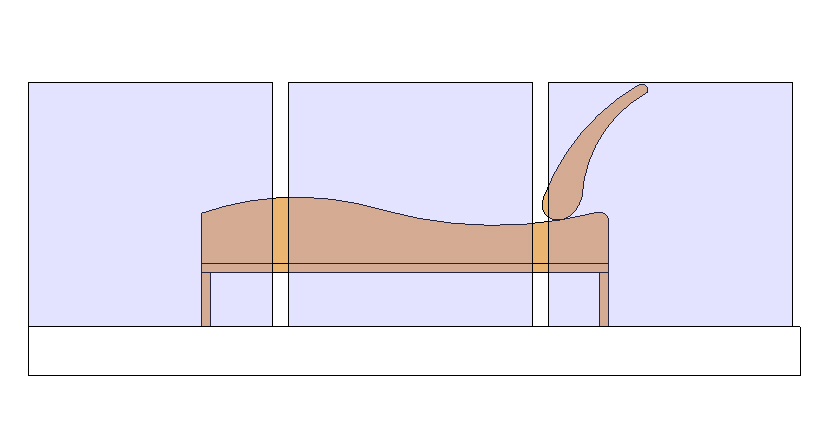

Hallo Herr Greis,
ich hab mal angehangen, so wie es aussehen sollte.
Ich schaffe es einfach nicht. Eigentlich doch ganz simpel.
Wahrscheinlich gibt es auch einen einfachen Weg. Nur der erschliesst sich mir leider noch nicht.
Jetzt habe ich es ja fast geschaft, doch beim letzten Element macht Revit noch Ärger.
Es müsste ja eigentlich passen, aber wenn ich den Wert so eingebe, dass es passen müsste, löscht Revit wieder alle Elemente.
Vielleicht kann ja jemand mir einen Tip geben.

So,
das Geländer habe ich jetzt doch hinbekommen.
Muss man doch halt etwas fummeln. Allerdings erscheint mir der Aufwand doch ein wenig hoch, hier sollte in den künftigen Versionen doch nachgebessert werden.

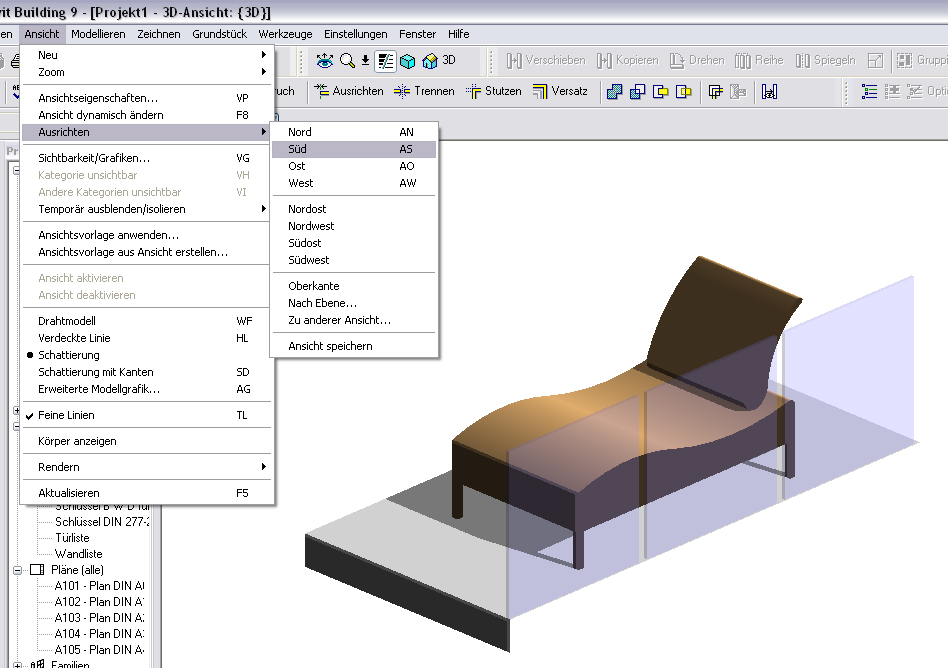

Eine weitere Frage ergibt sich jetzt:
Die Glasfüllung ist zwar in der 3D-Ansicht transparent jedoch nicht in der normalen Ansicht.
Gibt es hier die Möglichkeit das Glas transparent darzustellen?

Hallo Bernd,
"Durchsichtiges Glas in der Ansicht" kann ich zwar auch nicht, ich hätte aber als Workaround die ausgerichtete 3D-Ansicht anzubieten :-)
(in der 3D Ansicht Menü "Ansicht" - "Ausrichten" - Richtung wählen).
Hilft das weiter?
