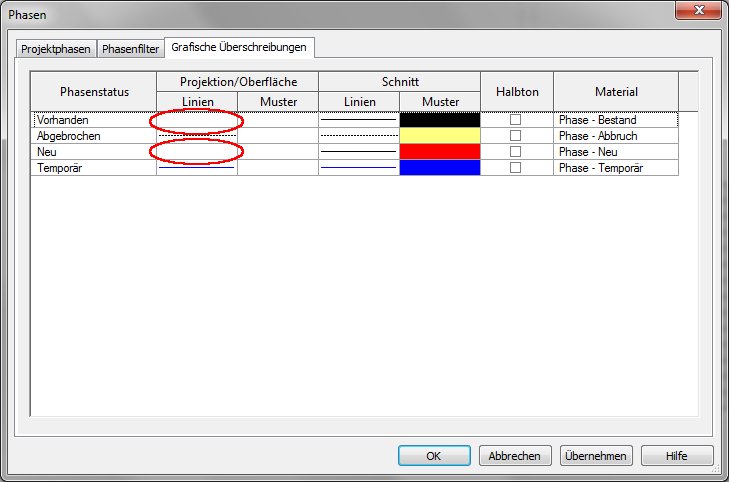

Ich habe das Problem, dass bei eingeschaltetem Phasenfilter (Bestand,Abbruch,Neu) die Treppen nicht mehr korrekt angezeigt werden.
Die obere Treppe verdeckt die untere nicht mehr und die auf der normalen Ansicht (Grundriss) korrekt gestrichelten Linien sind normal dargestellt.
Gibt es da einen Weg drumrum?

Einen Weg sehe ich: Wenn ich den Bestand nicht überschreiben lasse, kann ich die gestrichelten Linien erhalten, aber was mache ich mit
den neuen Treppen...?

tja, da scheint es wirklich keine Einstellmöglichkeit zu geben, welche die Treppen auch in Verbindung mit den Phasenfiltern korrekt darstellt.
In diesem Fall hilft nur, die Linien mit dem "Liniengrafik"-Befehl (der kleine Tuschefüller in der zweiten Zeile der Werkzeugleisten) wieder auf "Verdeckt" zu setzen - so stimmt wenigstens die Darstellung.

gibt es inzwischen dafür eine Lösung?
Oder muss man immernoch die Linien überschreiben?

Ich würde bei den grafischen Überschreibungen die Oberflächenlinie für den Phasenstatus "Vorhanden" und "Neu" nicht überschreiben (siehe Screenshot), dann sollte imho die gewünschte Darstellung erzeugt werden ...

klappt einwandfrei.
