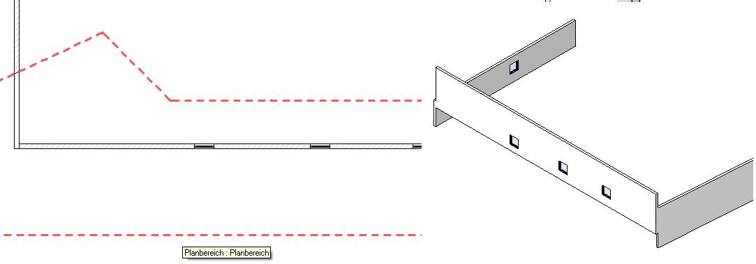

Ich habe zwei Gebäude mit um 50cm versetzten Geschosshöhen und sollte beide Grundrisse auf einem Plan darstellen können. Wenn ich die untere Ebene nehme, habe ich vom höheren Geschoss Teile des darunterliegenden Geschosses, wenn ich das höhere Geschoss nehme, sehe ich Teile der 2D Symbole nicht etc. (kann man vielleicht schon so einrichten, dass es mit 50cm gerade noch geht, aber bei 80cm wird Schluss sein, weil dann die Oeffnungen falsch geschnitten sind).
Also: kann ich eine Grundrissdarstellung mit versetzten Höhen erzwingen? (Work around ist natürlich auf dem Plan zwei Exemplare zu montieren, aber das ist etwas fummelig, weil meine Geometrie unregelmässig ist, und ich keine unregelmässigen Zuschnittsbereiche gefunden habe...)

hallo,
auf ansicht -> planbereich -> hier kann man über linien den bereich definieren, in dem eine andere schnittebene, bzw. andere ansichtstiefen definiert werden.
unter den bereichseigenschaften werden diese einstellungen getroffen.
ich habe ein kleines beispiel als bild angehängt.
grüße
b.schurig

Danke, das wird helfen, ich habe mit den Planbereichen noch nicht so viel herumgespielt, bin ja immer noch etwas neu hier
