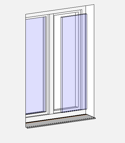

Die Fensterfamilie "DE Fenster 2-flg" wird bei mir grundsätzlich nach individuellen Anpassungen der Breite und Höhe in der 3D-Ansicht falsch dargestellt. Dabei springt eines der beiden Fenstergläser viel zu weit hervor. Auch Versuche mit der Original-Fensterfamilie, ohne Modifikation der Abmessungen, rufen diesen Fehler bei mir hervor. In meinem Projekt betrifft dies sowohl das rechte als auch das linke Glas. Auch bei anderen Fenstertypen ist mir dieser Fehler schon mal aufgefallen.
Zur besseren Anschauung habe ich einen Screenshot angehängt.
Ist das ein Fehler in der o.g. Familie von Revit 8.1 oder woran könnte das liegen?
[Diese Nachricht wurde von leftfield am 27. Aug. 2006 editiert.]

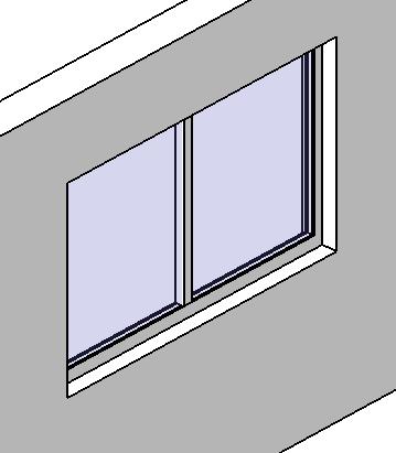

hallo,
ich kann das problem nicht nachvollziehen -> bild.
wurde die familie vielleicht angepasst? ich habe zur sicherheit das original nochmal angehängt.
eventuell könnten sie die zeichnung, oder einen kleinen ausschnitt davon posten.
