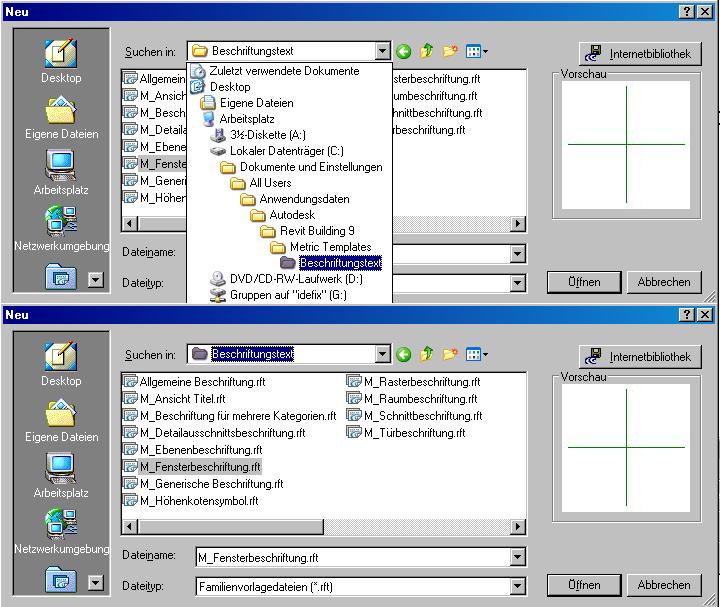

Wenn ich eine neue Beschriftungsfamilie erstellen will (aktuell eine Fensterbeschriftung), gibt´s im Menü Datei-Neu-Beschriftungssymbol oder auch Datei-Neu-Familie-Beschriftungstext.
In der Hilfe ist zwar beides erwähnt, den genauen Unteschied zwischen den beiden habe ich allerdings nicht rauslesen können.

hallo,
man landet in beiden fällen im gleichen verzeichnis.
der weg über datei -> neu -> beschriftungssymbol öffnet direkt den richtigen ordner, wenn man über familie geht, muss der order beschriftungstext noch extra geöffent werden.
hier gibts dann ja die "M_Fensterbeschriftung.rft" datei.

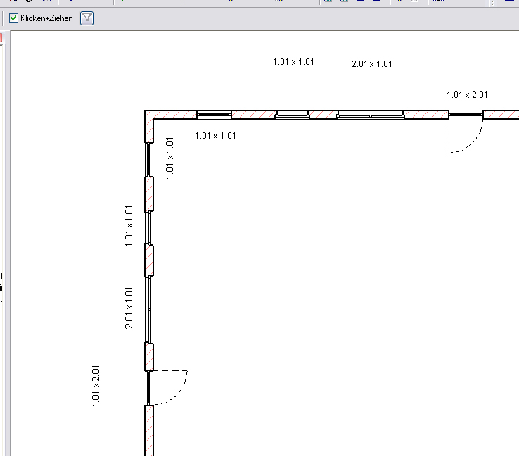

Und weils grad so schön passt, gleich noch eine Frage: Nachdem ich also meine Beschriftungsfamilie (Fensterbeschriftung) erstellt habe, will ich natürlich auch gleich alle meine Fenster damit schmücken. Wenn ich die Beschriftung nun in der Zeichnung absetze, geschieht das irgendwie vom Einfügepunkt recht willkürlich... manche Beschriftungen sitzen in der Mitte des Fensters, manche trollen sich etwas weiter vom Gebäude rum... kann man den Einfügepunkt also irgendwie beeinflussen? Eigentlich dachte ich, das wäre der Schnittpunkt der Referenzlinien in der Familie, scheints hats damit aber nicht viel zu tun?

hallo,
der schnittpunkt der achsen ist auch der einfügepunkt der familie, das ist korrekt.
ist der einfügepunkt auch in einer neuen zeichnung variabel?
könnten sie die familie zippen und hier hochladen, dann teste ich es mal in meiner zeichnung.

jo, ist auch in neuer Zeichnung so, ist auch mit den Revit-Beschriftungen so, wie ich grade gesehn hab...
Ich probiere mal ein Bildchen mit dranzuhängen...
Ich hab mal ein paar verschiedene Fenster eingefügt, horizontal und vertikal. Die Abstände der eingefügten Beschriftungen variieren jedoch. Sogar bei der gleichen Fensterfamilie scheints davon abzuhängen, ob´s vertikal oder horizontal eingebaut ist...
Wirklich ein Problem ist das natürlich nicht, kann man ja schnell so hinschieben wie´s wirklich sein soll. Wär nur interessant, ob man das irgendwie beeinflussen kann...
