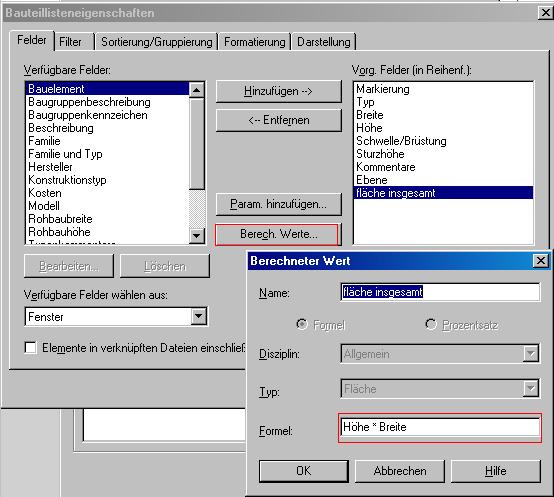

Gibt es eigentlich eine Möglichket aus den eingebauten Fensterelementen die Fensterfläche auszulesen? Am allerbesten wäre es natürlich wenn diese dann pro Raum addiert und im Raumstempel angezeigt würde.

hallo,
die fensterliste ist ja schon automatisch vorhanden, diese kann nachträglich angepasst werden und so um eine spalte ergänzt werden.
in den "ansichtseigenschaften" der festerliste auf "felder - bearbeiten". in der mitte dann auf "berech. werte" und ein neues feld anlegen.
ich hab mal ein bild davon angehängt.
wie ich das ganze in den raumstempel einrechnen lassen könnte, dazu hab ich keine idee.
grüße
b.schurig

also, in den Raumstempel bekommt man die Fensterfläche definitiv nicht rein!
Die einzige Möglichkeit, die Fensterflächen raumbezogen auszuwerten besteht in der Fensterliste selbst. Hier zunächst wie oben beschrieben in einer neuen Spalte die Fläche berechnen lassen. Anschließend fügt man eine weitere Spalte aus den Fensterparametern hinzu, den Parameter "Aus Raum: Anzahl" (Anzahl steht in diesem Fall für die Raumnummer, ist etwas unglücklich übersetzt...).Dann unter "Sortierung/Gruppierung" die Liste nach den Raumnummern gruppieren und schließlich bei "Formatierung" für den Parameter "Fensterfläche" die Gesamtwerte berechnen lassen.

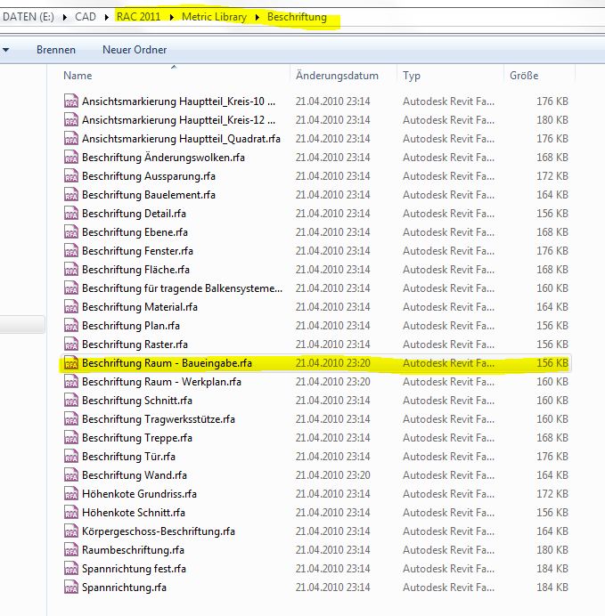

Ich greif mal diesen "alten" Thread auf. Hat sich zwischenzeitlich  etwas geändert? Ich verwende einen Textblock der bereits in Revit vorliegt bei dem die Fensterfläche auch angegeben werden soll. Gemäss der Beschriftungsfamilie ist die Zahl für die Fensterfläche ein Beschriftungsparameter. Bei mir erscheint natürlich nur ein Fragezeichen weil der Wert fehlt. Wo kann man diese Fensterfläche berechnen lassen? Logisch wäre im Raum... Müsste doch irgendwie gehen, sonst wäre dieser Textblock doch nicht als Vorlage in Revit vorhanden.

Vielleicht benutzt du eine andere Vorlage wo diese Beschriftung nicht geladen wird. Ich benutze die Vorlage vom meinem Händler oder die DefaultCHEDEU.rte. Beim platzieren von einem Raum kann ich die Beschriftung "Beschriftung Räume - Baueingabe - mit Fensterfläche" wählen. Die Familie befindet sich ansonsten auch in der Metric Library/Beschriftung

BeschriftungRaum-Baueingabe-Kopie.rfa.txt
befindet sich in der deutschen Version hier > siehe screenshot.
Datei ist beigefügt > .txt löschen
