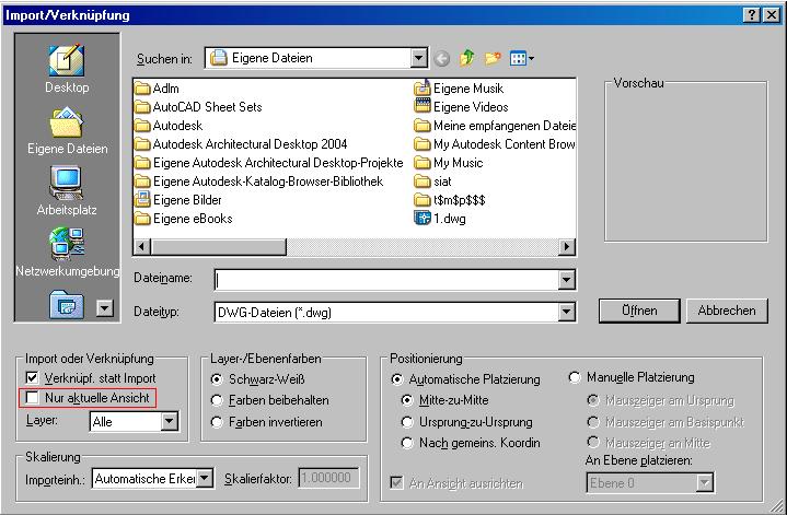

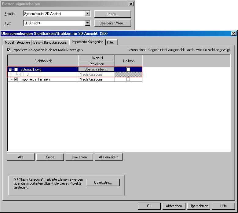

Ich habe ein Problem mit einer Revitzeichnung.
Es geht um eine koreanische AutoCAD-Zeichnung, die ich ins Revit importiert habe. Diese ist mit Höhenlinien und Höhenangaben hinterlegt.
Das Importieren hat auch geklappt,- das Gelände wird im Grundriss in der Ebene 0 dargestellt. Aber wenn ich in die 3D-Ansicht gehe ist dort nichts zu sehen. Sie ist leer.
Weiß jemand woran es liegen kann ???

hallo,
wurde die zeichnung im import vielleicht nur der aktuellen ebene zugewiesen?
oder ist vielleicht in den ansichtseigenschaften der 3D ansicht die darstellung der DWG deaktiviert?
