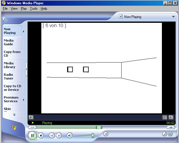

ich erstelle mit REVIT 9 mit Hilfe des Befehls Exportieren -> Walkthrough eine .avi-Datei. Mich stört dabei, dass in der avi-Datei ein Kopf angezeigt wird, der den Fortschritt der "abgespielten" Bilder anzeigt (z.B.: 25von100...).
Kann ich das beim Erstellen unterbinden?

ich habe eben in revit 8.0 und in 9 ein avi erzeugt. einen zusätzliche knopf kann ich nicht sehen.
hier ein bild von meinem 9-er avi, aus dem media player.
in welchem player spielen sie das avi ab?

Guten Morgen Frau Schurig,
auch in Ihrer avi ist der "Kopf" zu sehen
-> "6 von 10".
Ich habe auch den media player zur Verfügung,
möchte die avi aber in eine ppt einbinden - und bei der
Präsentation sieht der "Kopf" einfach scheußlich aus. :-(

ah links oben, ich hatte immer unten bei den anderen knöpfchen geguckt.
sie haben recht, das war in revit 8.0 so nicht im avi vorhanden.
auf den ersten blick würde ich sagen,es sieht schlecht aus, in den voreinstellungen und in der hilfe ist nicht zu finden.

...hab in der Zwischenzeit den Autodesk-Support bemüht.
Ergebnis:
Die Zählung wird angezeigt, damit Änderungen im Walkthrough einfacher werden.
Wird ein Walkthrough gerendert wird die Zählung nicht angezeigt.
Der Support hat´s an die Entwicklung weitergegeben - vielleicht in der nächsten Version.

hallo,
die antwort habe ich gestern abend auch bekommen.
allerdings habe ich nochmal genauer nachgefragt, da in meiner antwort noch die rede davon war, es nur in der entwurfsansicht und nicht in der renderansicht sichtbar ist.

und da ist sie auch schon   , die 2. antwort
beim erstellen des avis bei anzeigemodus auf raytracing, dann sind die nummer nicht da. allerdings ist die darstellung dann gerendert und die berechnung dauert länger.
und die Datei wird unbeschreiblich groß.
UND oft ist es so, dass die ungerenderte Darstellung wesentlich
besser ausssieht als die gerenderte!
Also für uns ist das keine Lösung.
Iris

hallo,
lange berechnung = grosse datenmenge, das ist leider immer so.
die verdeckte darstellung hat durchaus ihr eigenes charisma und gefällt mir persönlich auch am besten.
ich wollte hier nur noch die einzige lösung des avis ohne die nummerierung posten.
[edit: naja man könnte auch noch nachträglich viele einzelbilder zu einem animierten gif zusammenfügen]
