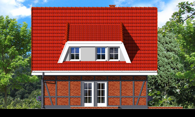

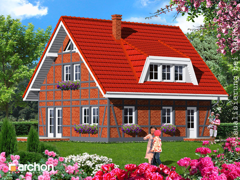

wahrscheinlich stehe ich mal wieder auf der Leitung.
Ich möchte gerne eine Trapezgaube erstellen, weiß aber nicht ansatzweise, wie ich die Setendachfläche hinbekomme.
Vielleicht kann mich ja jemand in die richtige Richtung schubsen.

hallo,
die automatischen gauben in revit sind alles schleppgauben.
diese gauben müssen manuell erzeugt werden über den dachbefehl.
hier am besten die draufsicht der gaube aufskizzieren und dann im dach befehl über die neigungspfeile die unterschiedlichen neigungen der einzelnen dachlemente festlegen.
bisher habe ich eine solche gaube aber bisher noch nicht in revit gesehen.
