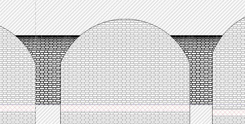

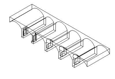

erstellt am: 24. Jul. 2006 13:12    Editieren oder löschen Sie diesen Beitrag!  <-- editieren / zitieren -->   Antwort mit Zitat in Fett Antwort mit kursivem Zitat    Unities abgeben: 1 Unity (wenig hilfreich, aber dennoch)2 Unities3 Unities4 Unities5 Unities6 Unities7 Unities8 Unities9 Unities10 Unities
Meine Decke ist ein Gewölbekeller und sieht so aus.
Dieses Teil kann ich ja nicht aus "normalen" Geschossdecken generieren, oder?
(Funktioniert übrigens mit allen gekreuzten Abzugskörpern und Abhängikeiten prima!)

erstellt am: 24. Jul. 2006 13:41    Editieren oder löschen Sie diesen Beitrag!  <-- editieren / zitieren -->   Antwort mit Zitat in Fett Antwort mit kursivem Zitat    Unities abgeben: 1 Unity (wenig hilfreich, aber dennoch)2 Unities3 Unities4 Unities5 Unities6 Unities7 Unities8 Unities9 Unities10 Unities Nur für marsupilami_9 10 Unities + Antwort hilfreich
hallo,
eine solche decke kann nur modelliert werden.
man kann die decke aber nachträglich über bearbeiten und dann über bearbeiten des volumenkörper noch ändern.
das material und die oberfläche können hier noch abgeändert werden.
grüße
b.schurig

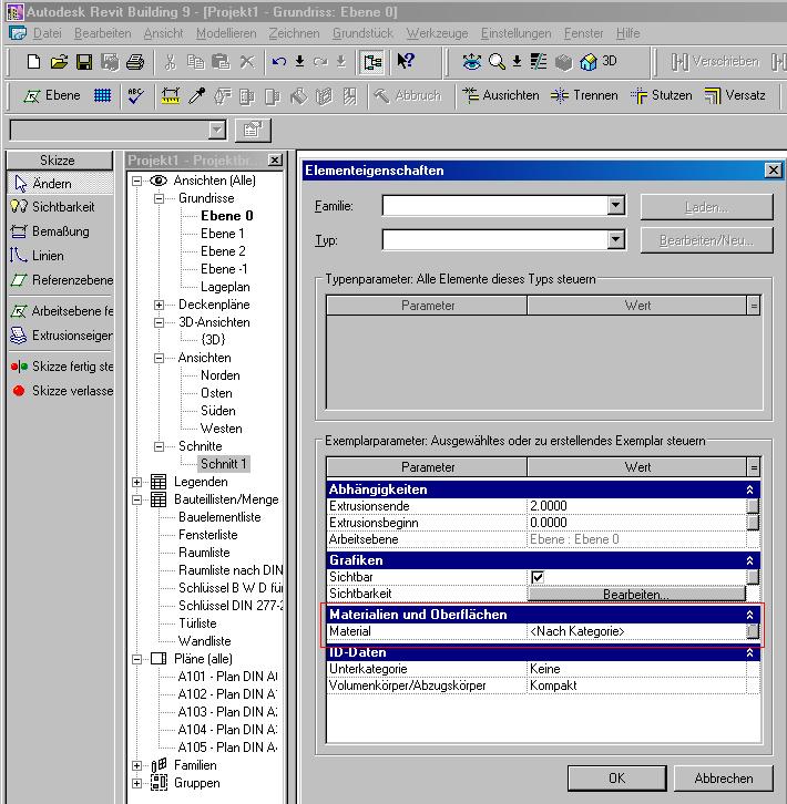

erstellt am: 24. Jul. 2006 14:04    Editieren oder löschen Sie diesen Beitrag!  <-- editieren / zitieren -->   Antwort mit Zitat in Fett Antwort mit kursivem Zitat    Unities abgeben: 1 Unity (wenig hilfreich, aber dennoch)2 Unities3 Unities4 Unities5 Unities6 Unities7 Unities8 Unities9 Unities10 Unities Nur für marsupilami_9 10 Unities + Antwort hilfreich
hallo,
ich habe meinen extrudierten körper nicht angewählt, sondern bin gleich im linken menü auf die extrusionseigenschaften gegangen.
eine ruhige hand war bei mir also nicht nötig
grüße
