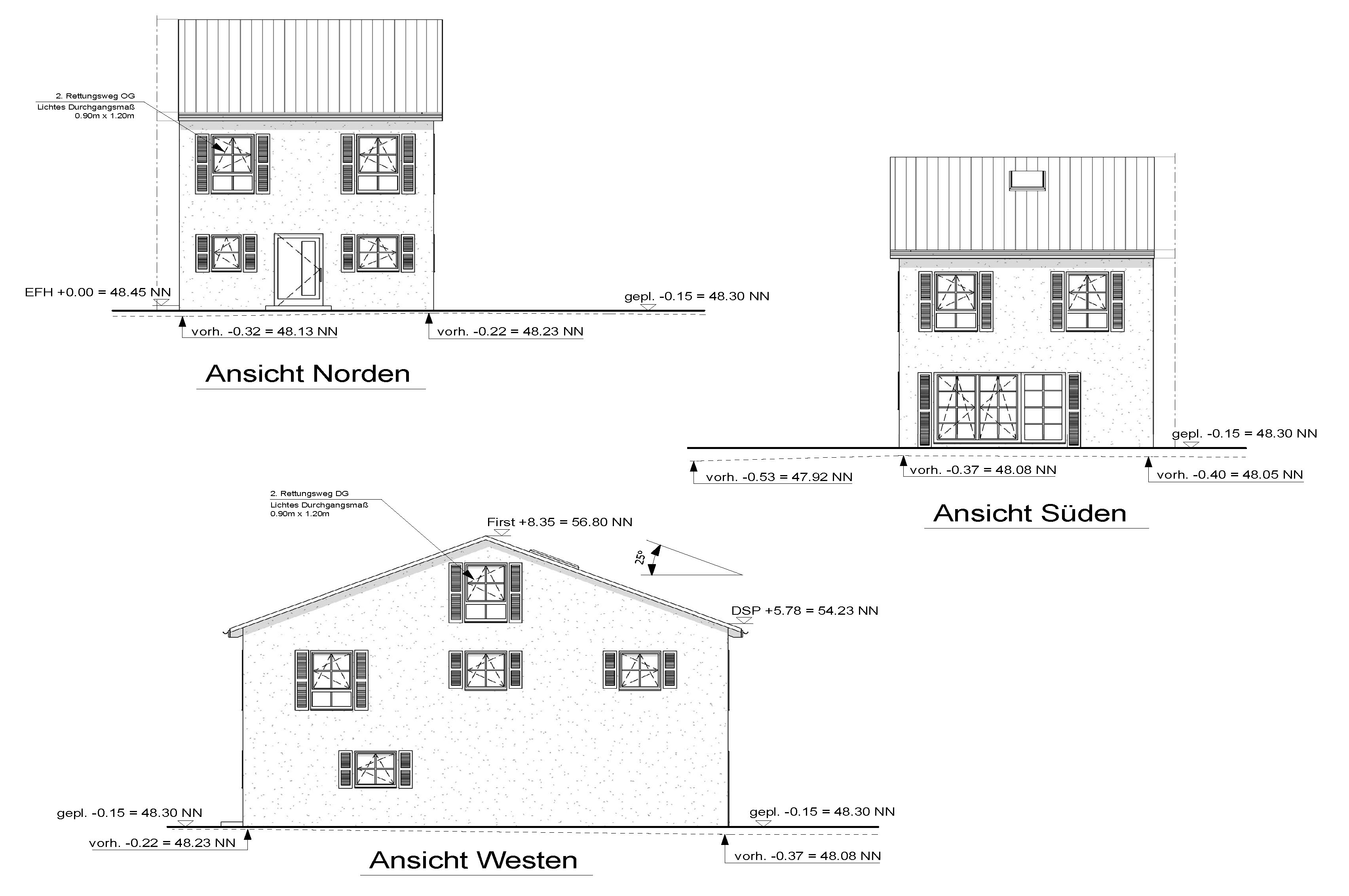

ich hab da mal eine Frage. Viellecht hat ja jemand so was schon mal gemacht.
Aufgabenstellung ist folgende:
Ich muss die Bauanträge für 12 gleiche Doppelhäuser in Reihe erstellen.
Die Bemassung der Traufe und des Firstes gebe ich immer einmal bezogen auf EFH = 0 an, und dahinter die Höhe bezogen auf die NN-Höhe. (Bild anbei).
Da ich jetzt aber nicht immer per Hand die NN-Höhe ändern möchte, hier mal die Frage, gibt es irgendwo die Möglichkeit dieses automatisch berechnen zu lassen.
D.h.: Ich gebe irgendwo im Projekt die N-Höhe vor, und deie Bemassung errechnet sich den Wert selber.
Müsste ja eigentlich wohl machbar sein, ich weiss nur nicht genau wo ich da anfagne müsste. Ich denke man muss die Bemassungsfamilie ändern.
Wäre schön wenn mir jemand einen Tip geben könnte.
Gruss und Dank

hallo,
ich vermute fast, man muss für jedes bauvorhaben eine eigene familie erstellen.
bin am testen, so es die zeit zulässt ...
grüße
b.schurig

hallo,
es schneint nicht zu klappen, ich hatte es in der beschriftung mit einer formel in einem familientyp versucht.
hier wollte ich nn mit der realen höhe querrechnen.
grüße
