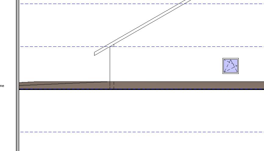

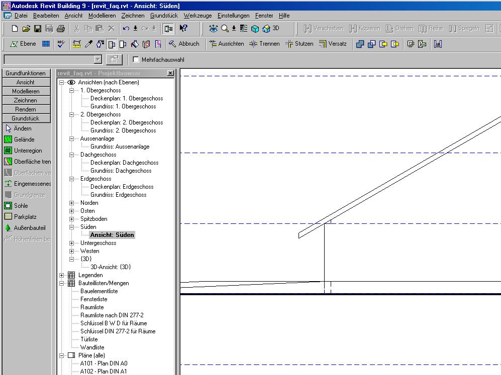

Also unter dem Dach funktioniert das super.
Dann sind die Linien schön gestrichelt.
Aber bei den Ansichten klappt das bei mir nicht.
Ich hänge mal ein Bild an.
Muss ich eventuell noch eine Tiefe des Geländes angeben? Ich habe bislang nur die oberen Punkte angelegt.
Gruss Bernd

erstellt am: 12. Jul. 2006 16:28    Editieren oder löschen Sie diesen Beitrag!  <-- editieren / zitieren -->   Antwort mit Zitat in Fett Antwort mit kursivem Zitat    Unities abgeben: 1 Unity (wenig hilfreich, aber dennoch)2 Unities3 Unities4 Unities5 Unities6 Unities7 Unities8 Unities9 Unities10 Unities Nur für leftfield 10 Unities + Antwort hilfreich
hallo,
mit dem bild kann ich leider nichts testen, kann ich die rvt datei bekommen?

hallo,
die 30 tage demo sind doch noch nicht abglaufen, das speichern sollte daher klappen.
ich habe schnell eine paar wände und ein gelände erzeugt, die verdeckten wände werden gestrichelt. das einige was ich umgestellt habe war das einschalten der sichtbarkeit des geländes.
grüße
b.schurig

hallo,
darf ich noch fragen, was das für eine dicke Linie unten ist.
Die habe ich nämlich nicht.
Liegt Ihr Gelände auf einer eigenen Ebene?

erstellt am: 12. Jul. 2006 17:01    Editieren oder löschen Sie diesen Beitrag!  <-- editieren / zitieren -->   Antwort mit Zitat in Fett Antwort mit kursivem Zitat    Unities abgeben: 1 Unity (wenig hilfreich, aber dennoch)2 Unities3 Unities4 Unities5 Unities6 Unities7 Unities8 Unities9 Unities10 Unities Nur für leftfield 10 Unities + Antwort hilfreich
hallo,
die dicke linie ist die unterkante des geländes.

erstellt am: 12. Jul. 2006 17:07    Editieren oder löschen Sie diesen Beitrag!  <-- editieren / zitieren -->   Antwort mit Zitat in Fett Antwort mit kursivem Zitat    Unities abgeben: 1 Unity (wenig hilfreich, aber dennoch)2 Unities3 Unities4 Unities5 Unities6 Unities7 Unities8 Unities9 Unities10 Unities Nur für leftfield 10 Unities + Antwort hilfreich
Ahh, jetzt klappt es.
Gab zwar erst beim Umschalten eine Fehlermeldung, aber jetzt nach dem Neustart stehen 60 Tage zur Verfügung.
Dicke Linie = Unterkante des Geländes, ich glaube da liegt bei mir der Fehler. Die Unterkante sehe ich nicht. Wahrscheinlich habe ich die auch gar nicht definiert.
Liegt heute vielleicht an der Hitze, dass ich auf der Leitung stehe.

erstellt am: 12. Jul. 2006 17:36    Editieren oder löschen Sie diesen Beitrag!  <-- editieren / zitieren -->   Antwort mit Zitat in Fett Antwort mit kursivem Zitat    Unities abgeben: 1 Unity (wenig hilfreich, aber dennoch)2 Unities3 Unities4 Unities5 Unities6 Unities7 Unities8 Unities9 Unities10 Unities Nur für leftfield 10 Unities + Antwort hilfreich
Wenn ich einen Schnitt außerhalb des Gebäudes lege funktioniert es.
Leider sind die gestrichelten Linien auch weg, wenn man die Ansicht schattiert.
WinXP SP2, Revit 8.1, (Demo Revit 9) Laptop - 2,0 Ghz, 1 GB
