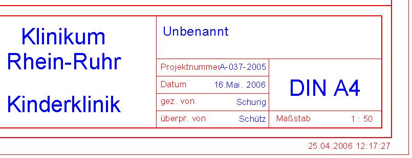

ich möchte gerne ein automatisches Druckdatum auf meinen Plänen haben. Wie stelle ich das an? Selbstverständlich gerne in selbstgewältem Format!
Darüber hinaus würde ich gerne das Format meines Planerstellungsdatums ändern. Wie macht man das?
Danke für Eure Hilfe,
Stephanie

erstellt am: 25. Apr. 2006 12:19    Editieren oder löschen Sie diesen Beitrag!  <-- editieren / zitieren -->   Antwort mit Zitat in Fett Antwort mit kursivem Zitat    Unities abgeben: 1 Unity (wenig hilfreich, aber dennoch)2 Unities3 Unities4 Unities5 Unities6 Unities7 Unities8 Unities9 Unities10 Unities Nur für Stephanie 2 10 Unities + Antwort hilfreich
hallo,
bei den plänen wird das datum und die uhrzeit automatisch beim plotten mit ausgeben.
wie soll das selbstgewählte format denn aussehen?
bei datum, projektnummer und autor kann man beliebige angaben machen.
grüße
b.schurig

erstellt am: 25. Apr. 2006 14:11    Editieren oder löschen Sie diesen Beitrag!  <-- editieren / zitieren -->   Antwort mit Zitat in Fett Antwort mit kursivem Zitat    Unities abgeben: 1 Unity (wenig hilfreich, aber dennoch)2 Unities3 Unities4 Unities5 Unities6 Unities7 Unities8 Unities9 Unities10 Unities
Druckdatum.pdf
Hi B.,
vielen Dank für Deine Antwort.
Automatisch ja wohl nur dann, wenn ich in der Familie den Datum/Zeitstempel als Beschriftung definiert habe. Dann bin ich aber gezwungen, die Uhrzeit auch mit auszudrucken. Das will ich nicht. Das Format kann ich nicht ändern. Wenn Du mal im beiliegenden PDF guckst, ist der Button FORMAT in den Beschriftungsparametern in der Familie bei mir ausgegraut.
Bei der Planausgabebeschriftung (es handelt sich hierbei um das Datum der Planerstellung) sieht die Vorschau in der Familie noch ganz gut aus. Auch hier ist der Button FORMAT bei mir ausgegraut. Siehe beiliegendes PDF. Kann ich also auch nicht selber bestimmen? Letztendlich im Ausdruck kommt es dann in einem amerikanischen Datumsformat raus. Das geht ja gar nicht!
Wenn ich auf dem Holzweg sein sollte und Du eine Lösung für mich hättest wäre ich sehr froh.
Herzliche Grüße
Stephanie

erstellt am: 25. Apr. 2006 14:49    Editieren oder löschen Sie diesen Beitrag!  <-- editieren / zitieren -->   Antwort mit Zitat in Fett Antwort mit kursivem Zitat    Unities abgeben: 1 Unity (wenig hilfreich, aber dennoch)2 Unities3 Unities4 Unities5 Unities6 Unities7 Unities8 Unities9 Unities10 Unities Nur für Stephanie 2 10 Unities + Antwort hilfreich
revitdatum.pdf
hallo,
der button format ist bei allen einträgen ausgegraut.
mit welcher familie wurde der stempel denn genau erzeugt?
bei den standardmässig vorhandenen ist die uhrzeit zwar vorhanden, aber das datum wird "normal" dargestellt.
bei einer eigenen familie erhalte ich auch das us format.
grüße
b.schurig

erstellt am: 26. Apr. 2006 07:31    Editieren oder löschen Sie diesen Beitrag!  <-- editieren / zitieren -->   Antwort mit Zitat in Fett Antwort mit kursivem Zitat    Unities abgeben: 1 Unity (wenig hilfreich, aber dennoch)2 Unities3 Unities4 Unities5 Unities6 Unities7 Unities8 Unities9 Unities10 Unities Nur für Stephanie 2 10 Unities + Antwort hilfreich
guten morgen,
ich habe noch etwas weitergeforscht, der datum- und uhrzeitstempel richtet  sich nach den ländereinstellungen im betriebssystem.
leider macht das der reine datumsstempel nicht.
der datums und uhrzeitstempel kann nicht gesplittet werden.
momentan kann man daran also nichts ändern, ich hoffe dass in der neuen version das datum angepasst werden kann.
grüße
b.schurig

erstellt am: 18. Dez. 2006 13:09    Editieren oder löschen Sie diesen Beitrag!  <-- editieren / zitieren -->   Antwort mit Zitat in Fett Antwort mit kursivem Zitat    Unities abgeben: 1 Unity (wenig hilfreich, aber dennoch)2 Unities3 Unities4 Unities5 Unities6 Unities7 Unities8 Unities9 Unities10 Unities Nur für Stephanie 2 10 Unities + Antwort hilfreich
bin gerade dabei, auf Revit umzusteigen und erstelle soeben meine ersten Plankopffamilien. ich möchte deshalb diesen Thread nochmal aufwärmen. habe die version 9 im einsatz, aber auch bei mir ist das formatieren des beschriftungsparameters nicht möglich.
im speziellen falle möchte ich das planerstellungsdatum 1.januar 2000 in der fassung 01.01.00 (also kurzfassunf statt lang) gibts da nen weg?

erstellt am: 26. Dez. 2006 10:10    Editieren oder löschen Sie diesen Beitrag!  <-- editieren / zitieren -->   Antwort mit Zitat in Fett Antwort mit kursivem Zitat    Unities abgeben: 1 Unity (wenig hilfreich, aber dennoch)2 Unities3 Unities4 Unities5 Unities6 Unities7 Unities8 Unities9 Unities10 Unities Nur für Stephanie 2 10 Unities + Antwort hilfreich
Hallo Bernd,
geändert hat sich daran nichts. Also entweder das "automatische" Datum verwenden so wies ist (kann nicht anders formatiert werden, siehe oben), oder eine manuelle Beschrifung erzeugen, da kann dann natürlich drinstehen, was will.

erstellt am: 31. Jan. 2007 08:39    Editieren oder löschen Sie diesen Beitrag!  <-- editieren / zitieren -->   Antwort mit Zitat in Fett Antwort mit kursivem Zitat    Unities abgeben: 1 Unity (wenig hilfreich, aber dennoch)2 Unities3 Unities4 Unities5 Unities6 Unities7 Unities8 Unities9 Unities10 Unities Nur für Stephanie 2 10 Unities + Antwort hilfreich
Hallo Revit Freunde.
Trotzdem keiner auf meine aller erste Frage geantwortet hatte (vielleicht wirds ja noch ) , möchte ich denoch versuchen meinen Beitrag zu leisten  .
Das mit dem Datum hatte mich auch bisher sehr gestört, und deshalb hab ich versucht einfach die Uhrzeit zu verstecken. Mit ein wenig rumprobieren hab ich einfach eine 2. Beschriftung über die Uhrzeit drüber gelegt, und mit 2 Punkten versehen. So funktionierts halbwegs!. leider sind halt dann die 2 Punkte zu sehn.
Vielleicht weiss jemand wie das noch besser geht, ansonsten finde ich das als die beste lösung.
Würde gern wissen was ihr davon hält ?.

erstellt am: 14. Feb. 2007 17:21    Editieren oder löschen Sie diesen Beitrag!  <-- editieren / zitieren -->   Antwort mit Zitat in Fett Antwort mit kursivem Zitat    Unities abgeben: 1 Unity (wenig hilfreich, aber dennoch)2 Unities3 Unities4 Unities5 Unities6 Unities7 Unities8 Unities9 Unities10 Unities Nur für Stephanie 2 10 Unities + Antwort hilfreich
es geht (leider) wirklich nicht viel eleganter. Ein wenig optimieren lässt sich die Methode noch, wenn man in der Familie einen Beschriftungstyp anlegt, bei welchem der Text die Farbe 254-254-254 und einen undurchsichtigen Hintergrund hat. Damit lassen sich dann die beiden "Punkte" noch vermeiden.
