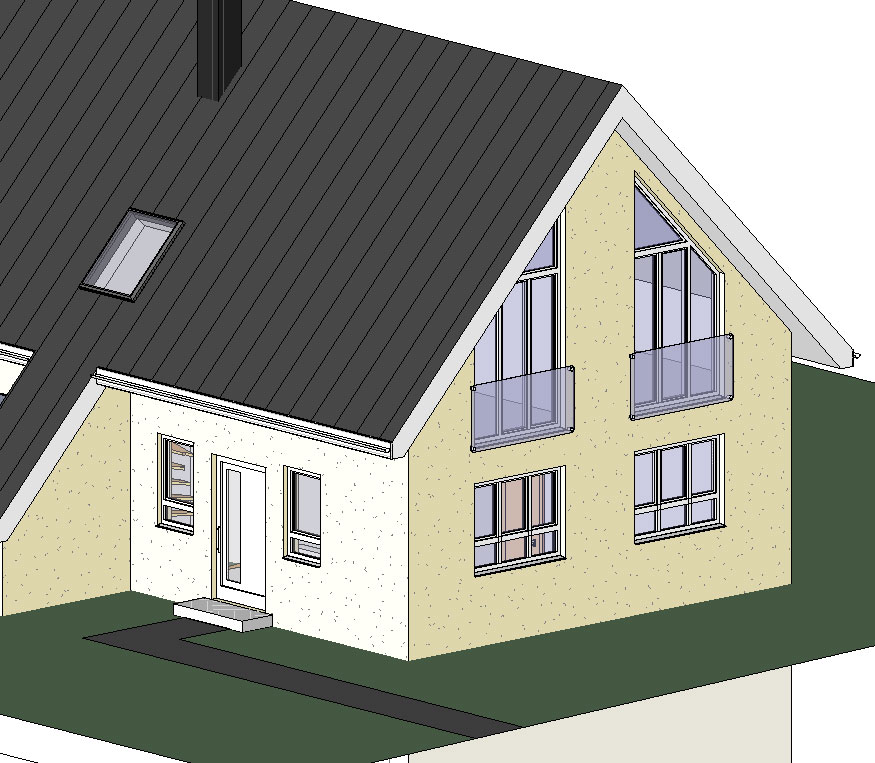

folgendes: Die Absturzsicherung aus Glas wird in der 3D-Darstellung ja schon korrekt angezeigt.
Ich möchte aber auch in der Ansicht eigentlich nur den Rahmen der Absturzsicherung sehen. Zumindest die Umrisse des Fensters sollten erkennbar sein.
Weiß jemand einen Rat?
Gruss Bernd

hallo,
ist die absturzsicherung ein bestandteil der fensterfamilie, eine eigene familie, oder ein extrudierter körper?

hallo,
Die Familie besteht aus einer Glascheibe als extrudiertem Körper.

hallo,
beim erstellen der familie kann man angeben, ob der volumenkörper in der 3D darstellung, von vorne, von hinten, von rechts, von links sichtbar sein soll.
diese darstellung muss deativiert werden.
ich seh mir die familie mal genauer an.

hallo,
ich habe wie oben schon beschrieben, die sichtbarkeit für die ansichten beim 3d körper deaktiviert.
die kontur habe ich dann über symbolische linien eingezeichnet, diese habe ich dann für die darstellung in der ansicht genutzt.
mit der familie sollte es dann klappen.
grüße
b.schurig

Hallo, Frau Schurig, wieder mal ganz herzlichen Dank.
Auf die Symbolischen Linien hätte ich ja auch selber kommen können.
Aber mit den Linien hab ich es noch nicht so. Die sind doch arg verwirend für den Einsteiger. Symbollinien, Modellinien, Detaillinien usw.
Aber, es macht immer mehr Spaß mit Revit zu arbeiten. Super auch, daß einem bei jedem auch noch so kleinen Problem so schnell hier geholfen wird. Ich hoffe nur, dass die Gemeinschaft der Revit-User bald noch weiter wachsen wird, dann wird in Zukunft noch sicher vieles möglich sein.
