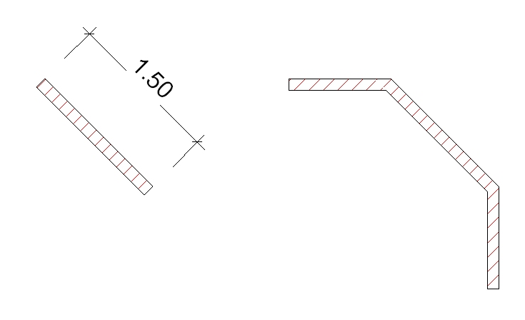

ich bekomme es nicht hin eine schräge Wand in der Länge zu bemassen. Solange die Wand allein steht ist es kein Problem, aber wenn oben und unten Wände angeschlossen sind will es einfach nicht klappen (siehe Bild).
Wenn ich die Wand erst bemasse und dann unten und oben Wände ansetze funktioniert es, aber das kann es doch nicht sein, oder?
Ich habe schon alle möglichen Optionen der Bemassung probiert, bekomme es aber trotzdem nicht hin. Probiert habe ich es im Revit 8.

die neigung der maßkette wird immer vom ersten objekt übernommen.
da bei der wandverschneidung die begrenzungslinien der schmalen wandseiten wegfallen, können diese auch nicht für die bemassung genutzt werden.
über wandverbindung bearbeiten kann man die gehrung wieder einblenden lassen, aber der winkel der line passt nicht.
man kann sich eine kleine hilfslinie unter 45° einzeichnen und von dieser aus bemassen, dann stimmt der winkel der maßkette.

aber so ganz verstehe ich das noch nicht. Wenn ich eine 90 Grad Ecke habe gibt es auch keine Begrenzungslinie an der Ecke und ich kann trotzdem bemaßen. Nur darf ich dann nicht auf die Idee kommen aus der Ecke nachträglich etwas anderes als 90 Grad machen zu wollen, denn sonst gibt es wieder was auf die Finger!?
Und wenn ich extra zwei Hilfslinien einzeichne muss ich noch weiter tricksen damit sich das Maß auch anpaßt wenn ich die Wand später mal ändere, oder?
So selten sind schräge Wände dann doch auch wieder nicht denke ich.

bei der 90 ecke hat man die aussenlinie der anstossenden wand als bezug.
die hilfslinen können an die wandgeometrie gekoppelt werden, einfach die schlösser zuschnappen passen.
es gibt sicher noch eine andere lösung, nur kenne ich sie bisher nicht

Bemaßungwerkzeug anklicken, diagonale Bemaßung in der Optionleiste auswählen.
Dann mit dem Cursor zur Wandecke gehen -> TAB-Taste drücken bis der Eckpunkt ausgewählt ist -> Klicken!
Gleiches Spielchen nochmal!
Fertisch! ;-)

geht aber nur, wenn der winkel nicht kleiner als 45 grad ist........
die variante mit der hilfsline geht immer.

ist schon richtig, wie es der Stefan bescheibt - wichtig ist allerdings, dass die Option "Wände" ausgewählt ist, bei "Referenzen" kann es passieren, dass die Bemaßung nicht parallel zur Wand erzeugt wird, sondern die Winkelhalbierende zur angrenzenden Wand verwendet wird (das ist dann tatsächlich abhängig vom Drehwinkel der Wand...).
Also: immer fleißig die TAB-Taste drücken und genau hinschauen, die "Punkte" sind nicht leicht zu erkennen.

Ja, das war es wonach ich gesucht habe.
Danke an alle.
