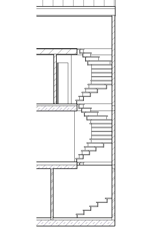

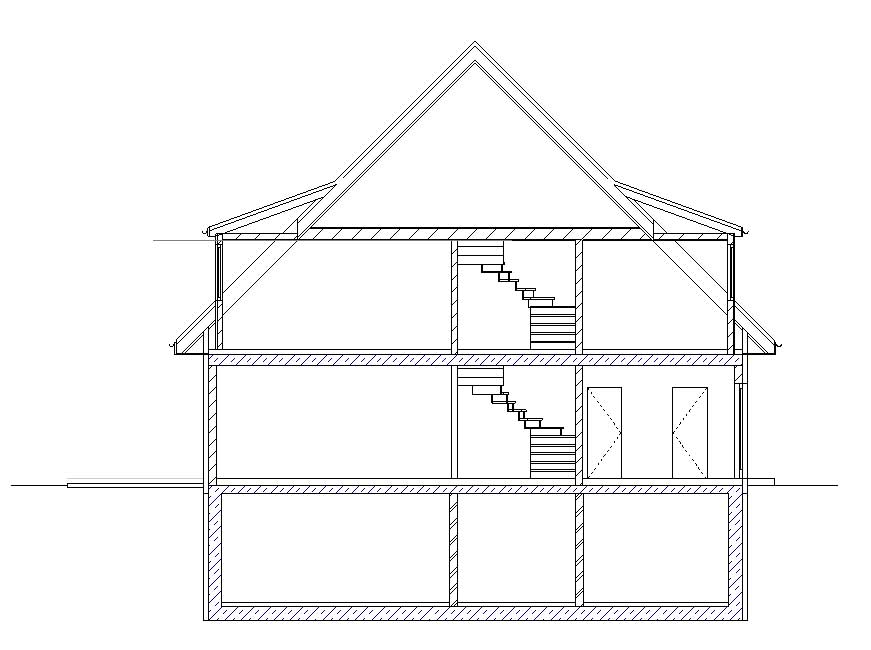

hab folgendes Problem:
Ich habe 3 gleiche Treppen, vom Keller bis zum Spitzboden.
Im Schnitt wird aber die Kellertreppe nicht angezeigt.
Kann mir irgendwie keinen Reim drauf machen.
Gruss Bernd
WinXP SP2, Revit 8.1, Notebook 2Ghz, 1GB RAM

Hab mal den Schnitt andersrum gelegt, dann wird es noch verwirrender.
Jetzt ist nur ein Teil der Treppe zu sehen, die anderen aber komplett.

hallo,
ist die treppe im ug vielleicht mal gespiegelt worden?
in der 6.1-er version hatte ich mit gespiegelten treppen ein bischen probleme.
könnte ich die zeichnung vielleicht per mail bekommen (hotline@acadgraph.de), sicher ist die datei zu gross um sie im forum hochzuladen.

hallo,
die treppe wurde vom gelände überdeckt. wenn vom gelände die "baugrube" abgezogen wird, dann ist die treppe wieder in den ansichten sichtbar.
grüße
b.schurig
