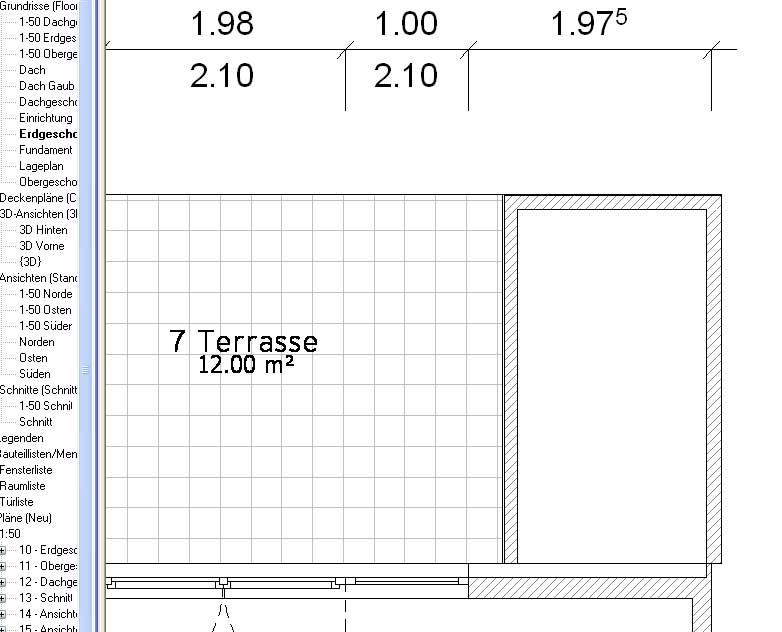

ich habe folgendes:
An ein Wohnhaus soll ein Kellerersatzraum angebaut werden. Wenn ich jedoch die Wände direkt an der Dämmung ansetzte, verschneidet Revit die Wand automatisch mit der Hauswand.
Habe mal ein Detail mit angehängt.
Habe bei dem anhängenden Detail die Wand auch schon so konstruiert, dass sie 5mm von der Hauswand entfernt steht.
Trotzdem wird die Wand verschnitten.
Gibt es dafür eine Lösung ?
Gruss Bernd

Guten Morgen Bernd,
funktioniert das nicht mit dem Befehl "Wandverbindung bearbeiten"?
Iris

Hall Iris,
jau !  besten Dank hat geklappt.
Hab ich nicht dran gedacht das Menü aufzuklappen. Schaue immer nur nach den Schaltern auf Gehrung und so. Da die aber deaktiviert waren dachte ich es klappt so nicht.

Hallo Bernd,
eine Alternative ist auch, die Wand auszuwählen, mit der rechten Maustaste auf den runden Griff am Wandende zu klicken und im Kontextmenü den Punkt "Verbindung nicht zulassen" auszuwählen ...
