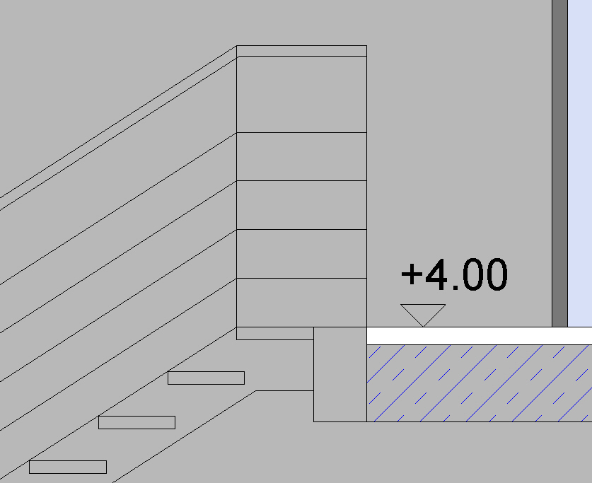

vielleicht weiß ja auch für diesen Fall jemand einen "workaround"
(man sollt das Programm so nennen.....):
Das beigefügte Bild zeigt eine 2-läufige Treppe bei der das Ende der Wange am 2. Lauf geknickt ist. Leider ist das eine 2D-Darstellung.
Wie ist so eine Treppe in 3D zu definieren?

Guten Morgen Iris,
ach ja ... Treppen. Auch hier gibt es ein "drumherum", das Zauberwort heißt in diesem Fall "Geländer". Mit Geländern kann man (fast) jede Wangen- und Auflagersituation modellieren, die einem so in den Sinn kommt. Die Vorgehensweise für die abgeknickte Wange wäre folgende:
1.) Erstellen eines neuen "Profils" unter "DE_Geländer (rechteckig)" mit den Abmessungen (Querschnitt) der Wange. Natürlich könnte dieses Profil auch komplizierter sein, z.b. ein C-Profil oder ähnliches - in diesem Fall einfach eine neue Profilfamilie mit der gewünschten Geometrie erstellen.
2.) Neuen Geländertyp ertellen. Am besten eignet sich als "Basis" der Typ "Holzhandlauf", diesen also duplizieren und unter "Geländerkonstruktion" den Handlauf in Wange umbenennen, die Höhe auf 0.00 setzen, einen negativen Versatz in der halben Stärke der Wange angeben und als Profil das oben erzeugte zuweisen. Schließlich noch das Material für das Profil auswählen.
3.) Einen neuen Treppentyp erstellen. Wichtig hier: "mit Setzstufe enden" ist deaktiviert, und die Wangen sind jeweils auf "Keine" gesetzt (wir verwenden das neue Geländer als Wange...)
4.) Treppe wie gewohnt zeichnen, als Geländertyp den neu erstellten zuweisen. Treppe fertig stellen
Zwischenstand: links und rechts der Treppe verläuft eine "Wange" wie gewünscht - bis auf die Tatsache, dass diese am Trreppenaustritt nach wie vor nicht geknickt ist. Also weiter:
5.) Das Geländer auswählen und über "Bearbeiten" die Liniengrafik folgendermaßen editieren:
- Die vorhandene Linie bis zum letzten Treppenauftritt kürzen.
- Ein neues kurzes Linienstück über die Länge des letzten Auftrritts zeichnen (oder auch ein Stück länger, je nach dem, wo die Wange enden soll).
- Die neue Linie auswählen und die Option "Neigung" auf "Eben" setzen. Geländer fertig stellen.
Voila - fertig ist die abgeknickte Wange. Man könnte jetzt zusätzlich ein zweites (Brüstungs-)geländer wie gewohnt der Treppe zuweisen, oder alternativ das Wangengeländer aufmotzen und wieder mit Pfosten und Holmen ausstatten. Siehe dazu auch ein Beispiel (Revit-Projekt) hier.
Grüße aus Darmstadt
Lars Geis
ABCOM GmbH

Hallo Lars,
Danke für Deine ausfühliche Hilfe. Echt toll!
Darauf muss man erst mal kommen: aus einem Geländer
eine Treppenwange zu "bauen"
Iris
