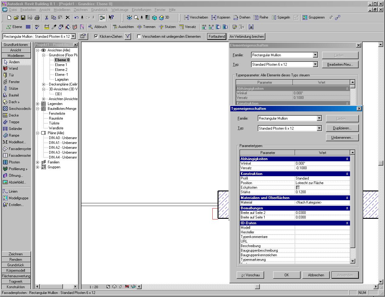

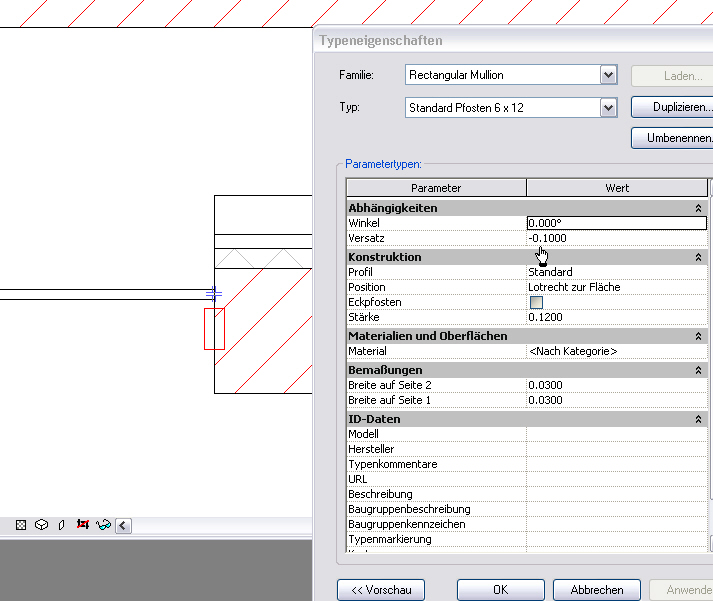

wie kann ich erreichen, dass der Versatz bei Fassadenpfosten in beiden Richtungen möglich wird?
Gebe ich einen negativen Wert ein, so verschiebt sich der Pfosten in
x- und y-Richtung (sh. Bild).
Iris

hallo,
wurde an der pfosten oder fassadenfamilie etwas geändert?
der negative versatz wird in meiner zeichnung korrekt dargestellt, siehe screenshot.
besteht das problem auch in anderen zeichnungen?
grüße
b.schurig

Heureka!
Es liegt daran dass "meine" Wand ein Fassadenelement ist, also
ein Element INNERHALB einer Fassade.
"Ihre" Wand ist eine Wand NEBEN (im Anschluß) der Fasade.
Aber das Ärgernis bleibt:
Weshalb erkennt REVIT das anschließende Element nicht bei negativem
Versatz?!
Iris

hallo,
ja das hatte ich in der zugeschickten zeichnung schon bemerkt.
meine vermutung ist, dass der posten automatisch wieder auf die achsen mitte gesetzt wird.
die verschiebung in x richtung bleibt immer identisch, der minus wert für den versatz hat hier keinen einfluss. im ersten augenblick hat es nur in dem beispiel so gewirkt, als wäre die verschiebung in x/y identisch.
ich werde weiterforschen.

negativer Versatz bei Fassadenpfosten führt zu beschriebenem Problem ... also bleiben zwei Möglichkeiten, um Revit doch dazu zu bewegen, die Fassade wie gewünscht darzustellen:
- den Fassadenelementen einen positiven Versatz geben
- oder den Pfosten einen positiven Versatz geben und die Fassade insgesamt spiegeln - dann zusätzlich die asymmetrisch aufgebauten "Wand"-Elemente in der Fassade ebenfalls spiegeln.
