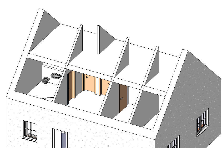

Morgen !,
Ich steh wahrscheinlich wieder mal arg auf der Leitung heute morgen.
Ich habe im Dachgeschoss eine Decke erstellt, und möchte nun die Wände an die Decke schneiden. Dabei sollte die Schräge des Daches erhalten bleiben.
Irgendwie kriege ich es nicht hin.
Hat einer einen Tip für mich.
Gruss und Dank

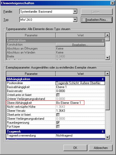

erstellt am: 15. Feb. 2006 10:56    Editieren oder löschen Sie diesen Beitrag!  <-- editieren / zitieren -->   Antwort mit Zitat in Fett Antwort mit kursivem Zitat    Unities abgeben: 1 Unity (wenig hilfreich, aber dennoch)2 Unities3 Unities4 Unities5 Unities6 Unities7 Unities8 Unities9 Unities10 Unities Nur für Asgard 10 Unities + Antwort hilfreich
hallo,
wie ist denn die obere abhängigkeit der innenwände?
wenn diese nur bis zur decke laufen sollen, dann darf in den wandeigenschaften die obere abhänigkeit natürlich nicht bis zum dachgeschoss laufen, sondern muss eine ebene tiefer enden.
grüße
b.schurig

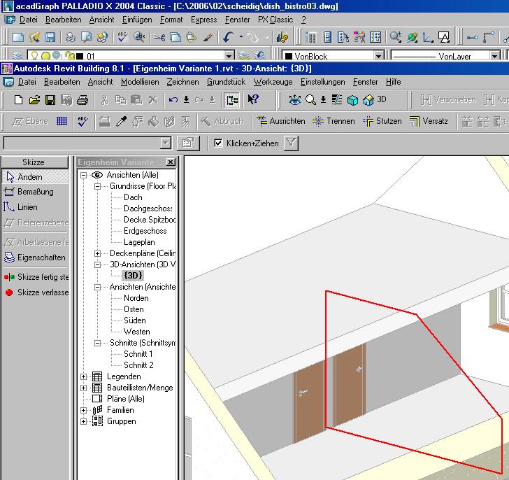

erstellt am: 15. Feb. 2006 11:40    Editieren oder löschen Sie diesen Beitrag!  <-- editieren / zitieren -->   Antwort mit Zitat in Fett Antwort mit kursivem Zitat    Unities abgeben: 1 Unity (wenig hilfreich, aber dennoch)2 Unities3 Unities4 Unities5 Unities6 Unities7 Unities8 Unities9 Unities10 Unities Nur für Asgard 10 Unities + Antwort hilfreich
hallo,
nach dem screenshot sollte ja eigentlich alles passen...
kann man denn beim oberen versatz noch einen - wert eingeben bei den wänden, oder klappt das auch nicht?
grüße
b.schurig

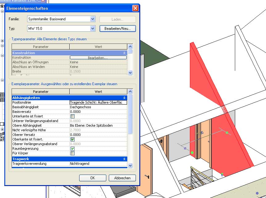

erstellt am: 15. Feb. 2006 11:47    Editieren oder löschen Sie diesen Beitrag!  <-- editieren / zitieren -->   Antwort mit Zitat in Fett Antwort mit kursivem Zitat    Unities abgeben: 1 Unity (wenig hilfreich, aber dennoch)2 Unities3 Unities4 Unities5 Unities6 Unities7 Unities8 Unities9 Unities10 Unities
Bei dem Versatz kann man noch einen Wert eingeben, Reaktion ist gleich null.
Der Wert wirkt sich erst aus, wenn ich die Wand vom Dach löse. Dann ha ich sie wieder gerade, abzüglich dem eingebenen Wert.
Habe auch gerade noch mal in einem neuen Projekt versucht, auch dort klappt es so nicht.

erstellt am: 15. Feb. 2006 15:07    Editieren oder löschen Sie diesen Beitrag!  <-- editieren / zitieren -->   Antwort mit Zitat in Fett Antwort mit kursivem Zitat    Unities abgeben: 1 Unity (wenig hilfreich, aber dennoch)2 Unities3 Unities4 Unities5 Unities6 Unities7 Unities8 Unities9 Unities10 Unities Nur für Asgard 10 Unities + Antwort hilfreich
hallo,
wenn die wände ans dach angepasst werden, dann gilt das immer für die ganze wand.daraus ergeben sich für diese situation 2 möglichkeiten:
1. die innenwand wird aus 2 wandstücken erstellt, was nicht wirklich elegant ist.
2. man arbeitet mit dem wandprofil und passt dieses der dachschräge an, die wand behält hier die abhängigkeit von der ebene des spitzbodens.
grüße
b.schurig
