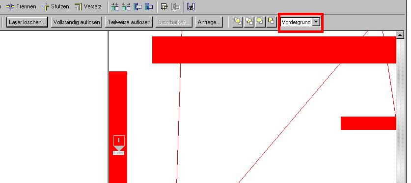

hallo,
nein ich meine "vordergrund" -> siehe angehängtes bildchen.
grüße
b.schurig

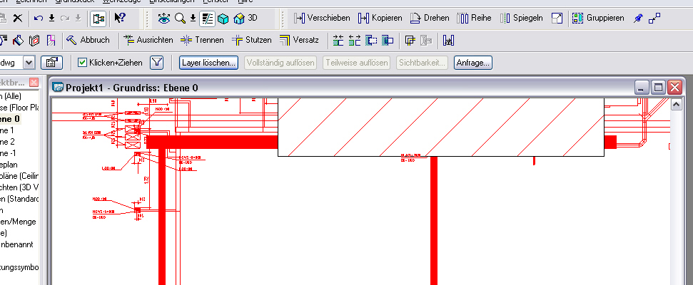

erstellt am: 10. Feb. 2006 12:59    Editieren oder löschen Sie diesen Beitrag!  <-- editieren / zitieren -->   Antwort mit Zitat in Fett Antwort mit kursivem Zitat    Unities abgeben: 1 Unity (wenig hilfreich, aber dennoch)2 Unities3 Unities4 Unities5 Unities6 Unities7 Unities8 Unities9 Unities10 Unities
bei mir sieht nach dem Anwählen der Verknüpfung die Optionsleiste so aus wie im Bild zu sehen.
Iris

hallo,
ich sehe gerade in ihren profilangaben revit 8.0, ich bin mit der 8.1 unterwegs. eventuell liegt des daran.
kann der befehl vordergrund auch bei anderen zeichnungen nicht genutzt werden?
grüße
b.schurig
Iris2
CAD-Admin
Sehen Sie sich das Profil von Iris2 an!   Senden Sie eine Private Message an Iris2  Schreiben Sie einen Gästebucheintrag für Iris2
Beiträge: 1170
Registriert: 17.02.2004
REVIT
AutoCAD / Soficad
ACA
Microstation V8i
erstellt am: 10. Feb. 2006 13:11    Editieren oder löschen Sie diesen Beitrag!  <-- editieren / zitieren -->   Antwort mit Zitat in Fett Antwort mit kursivem Zitat    Unities abgeben: 1 Unity (wenig hilfreich, aber dennoch)2 Unities3 Unities4 Unities5 Unities6 Unities7 Unities8 Unities9 Unities10 Unities
Sorry, hab das Profil noch nicht aktualisiert.
Wir arbeiten auch mit 8.1
Der Befehl Anzeigentiefe ist z.B. nach der Auswahl won Detaillinien
vorhanden......
Iris
