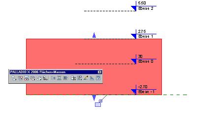

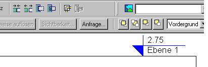

hallo,
in dem fall wirds leider etwas komplizierter.
man kann das bild im autocad in eine dwg datei als pixelbild einfügen.
hier darauf achten, dass die dwg nur der akuellen ansicht zugewiesen wird.
dann das bild anwählen und vordergrund anwählen, und das bild liegt im vordergrund. ich habe mal 2 bilder dazu gemacht.
grüße
b.schurig
