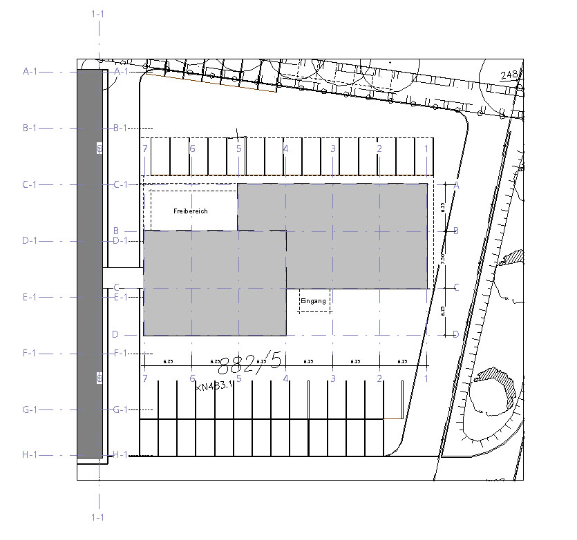

in der angehängten Datei seht Ihr einen Lageplanausschnitt der
auf A3 gedruckt werden soll (der linke Rand des Zuschneidebereichs ist auch der Blattrand).
Das Problem dabei ist, dass das Raster außerhalb des Zuschneidebeichs
(und somit auch außerhalb des Blattrands!) dargestellt wird.
Gibt es eine Möglichkeit das zu verhindern.

normalerweise ist dies ja auch so gewünscht, dass Du einen Zuschneidebereich definierst und dann wunderbar das Raster ausserhalb darstellen kannst.
Aber: mit dem Werkzeug "Bildausschnitt" unter dem Reiter "Zeichnen" kannst Du Dir dann beliebig Deinen Bildauschnitt, den Du darstellen willst, zurechtschneiden - hier wird dann ***alles*** weggeschnitten!
Im Planlayout musst Du dann nur noch bei den Zeichnungseigenschaften des eingesetzen Planes den richtigen Bildausschnitt einstellen!
Mehr Infos auch unter http://www.buildingtools.de/revit---tipp-bildausschnitt_tipp_11.html

Sorry, war wieder ein klassischer Copy-Paste-Fehler. Hier nochmals richtig: http://www.buildingtools.de/revit---tipp-bildausschnitt_tipp_11.html
