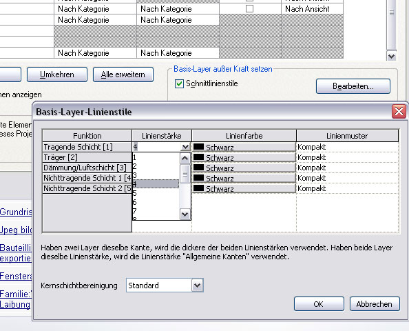

eine andere Möglichkeit wäre es, sich über die Überschreibung der Schnittlinienstile eine solche Darstellung zu schaffen, dazu folgender Vorschlag:
Einen neuen Wandtyp erstellen, und für die Komponenten der Wand (=Schichten) unter "Funktion" einen Eintrag auswählen, der in anderen Wänden nicht verwendet wird (ich würde hier "Träger[2]" vorschlagen, diese Funktion habe ich bisher noch nie benötigt...).
Anschließend in die Sichtbarkeitseinstellungen (Kurzbefehl VV) der gewünschten Darstellung (Grundriss etc...) wechseln, dort bei den "Modellkategorien" das Häkchen bei "Schnittlinienstile" setzen und auf "Bearbeiten" klicken. Für die Funktion "Träger[2]" nun z.B. als Linienmuster "Abbruch" o.ä. einstellen und voila - fertig ist die gestrichelte Wand.
Die Schnittlinienstile sind an und für sich dazu gedacht, innerhalb von mehrschichtigen Wänden mit unterschiedlichen Linienstärken zu arbeiten, können aber auch für eine solche Anwendung "missbraucht" werden. Zu beachten ist, dass die Einstellungen nur für die gerade geöffnete Darstellung gelten - sollen die Einstellungen für alle Darstellungen gelten, kann man diese auch als "Ansichtsvorlage" (unter Menü "Ansicht") abspeichern.

erstellt am: 10. Apr. 2007 16:35    Editieren oder löschen Sie diesen Beitrag!  <-- editieren / zitieren -->   Antwort mit Zitat in Fett Antwort mit kursivem Zitat    Unities abgeben: 1 Unity (wenig hilfreich, aber dennoch)2 Unities3 Unities4 Unities5 Unities6 Unities7 Unities8 Unities9 Unities10 Unities Nur für Iris2 10 Unities + Antwort hilfreich
Nun alle diese Vorschläge sind sehr interessant. Gibt es aber nicht noch eine einfachere Möglichkeit die Strichstärke des Wandtyps grundlegend zu verändern. unter Einstellung Linienstärke ist doch die dicke der Linien vorbestimmt. wenn ich aber unter Objektstil die wände mit einer dickeren Variante versehe, werden diese nicht sauber dargestellt. also nur die Eckpunkte sind dicker und wenn ein Fenster eingesetzt ist, wird da die dicke auch noch dargestellt. War diese Funktion nicht dafür gedacht oder suche ich am falschen Ort. Der Wunsch ist, dass die Linien etwas Dicker gezeichnet wird.

Hallo Revitor,
ich kanns noch nicht genau nachvollziehen.
Hast Du schon mal in den Sichtbarkeiten unter "Schnittlinienstile" die Linienstärken verändert (z. B. Tragende Schicht)? Hier könntest Du die Linienstärken für jede Wandschicht sauber definieren.
Ist es das was Du suchst?

erstellt am: 16. Apr. 2007 13:32    Editieren oder löschen Sie diesen Beitrag!  <-- editieren / zitieren -->   Antwort mit Zitat in Fett Antwort mit kursivem Zitat    Unities abgeben: 1 Unity (wenig hilfreich, aber dennoch)2 Unities3 Unities4 Unities5 Unities6 Unities7 Unities8 Unities9 Unities10 Unities Nur für Iris2 10 Unities + Antwort hilfreich
ja genau das war es, vielen dank
leider nciht ganz logisch vom ablauf her aber macht nix
