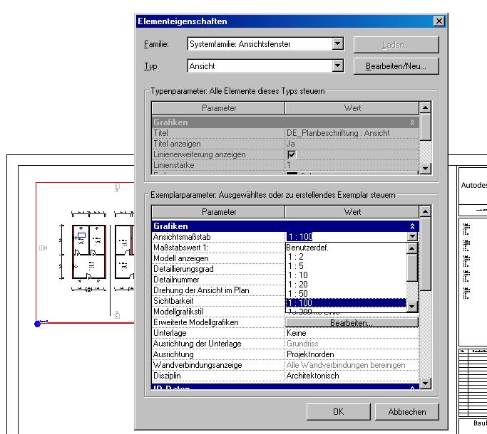

der masstab der grundrisse/ansichten oder schnitte im ansichtsfenster auf dem plan kann in den eigenschaften abgelesen werden.
hier steht unter grafiken der ansichtsfenstermaßstab, ich hab mal ein bild dazu angehängt.
wenn der maßstab gewechselt werden soll, so ist das in dem dialog möglich.
