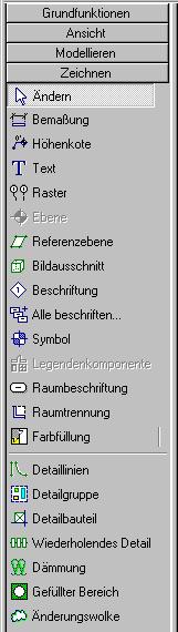

Nun habe ich hier Revit und würde gerne unseren Dachausbau
etwas planen und Visualisieren, aber irgendwie.....
Beim erzeugen von Wänden beginnen schon meine Probleme!
Ich habe hier Außenmaße und bei einer lotrechten Wand beginnt
Revit in der "Mitte" der anderen Wand = Außenmaß plus halbe
Wandstärke. Solcher Fragen gibt es viele, wo fange ich an und
wo höre ich auf? Vielleicht gibt es ein Tut für Einsteiger...
Eine Schulung lohnt nicht, da ich mehr oder weniger zum Spaß
Revit und den kostenlosen Zeitraum nutze. Ich selbst habe
Erfahrungen und Lizenzen mit/von ACAD, MDTMechanical Desktop und Inventor
und könnte ja mit diesen "Planen", aber wenn doch was nettes
aus dem Hause Adesk gibt......dann ....
Ich hoffe Ihr könnt mir helfen....
Gruß Stefan
P.S.: Wie kann ich Schnitte und Zeichnungen erzeugen?

hallo,
im revit gibt es unter dem pulldown menü hilfe, die "übungslektionen",
das ist das tutorial für einsteiger.
wenn eine wand gezeichnet wird, dann ist über den zeichenbereich noch eine zeile zu finden, in der "versatz" steht. hier kann die position der wand zur ausrichtungslinie bestimmt werden.
schnitte werden über die seitliche befehlszeile unter der rubrik "ansicht" erstellt. hier zeichnet man einfach eine schnittline in den grundriss und unter "ansichten" -> "schnitte" wird ein neuer plan angelegt.
das alles wird dann unter "pläne" zu einem layout zusammengefasst.
hier also z.b. DIN A 0 aufrufen und per drag and drop die ansichten, schnitte oder grundrisse in den A0 plan ziehen. der maßstab wird über die eigenschaften bestimmt und lässt sich auch nachträglich noch ändern, genauso wie die position.
grüße

Kann es sein, dass ich Befehlen, ich glaube es war unter
"Zeichnen", nicht rankomme, weil die Auflösung zu klein ist?
Habe Revit auf'm Notebook installiert und einige Befehle scheinen
mit überdeckt und es erscheint auch kein Scrollbalken.
Gruß SMB

guten morgen,
welche auflösung wird denn genutzt?
hier mal die "normale" ansicht des zeichnenmenüs als anhang.

die Auflösung ist 1024x768 auf einem XGA-Notebook.
Der Werkzeugkasten wird nur vollständig dargestellt,
wenn ich die Taskleiste ausblende, ansonsten fehlt der
letzte Befehl!
Gruß SMB

hallo,
ich habe nur höhere auflösungen auf meinen rechnern.
wie wär es denn mit einer dymamischen windowsleiste, die sich dynamisch ein und ausblendet?
grüße
b.schurig

guten morgen,
man kann die leiste auch an die rechte oder linke bildschirmseite legen.
vielleicht ist das weniger störend?

stimmt, das ist etwas seltsam in Revit dass man in der Entwurfsleiste nicht scrollen kan. Aber alle Befehle der Entwurfsleiste finde ich ja auch wieder in der Menüleiste.
Eine weitere Möglichkeit wäre, z.B. den Werkzeugkasten "Werkzeuge" auszublenden. Dann kommt ja wieder eine Zeile hinzu.
