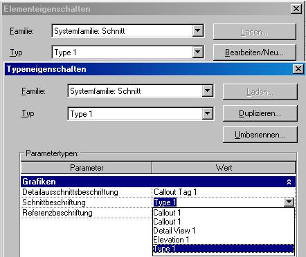

die familie wird über datei -> aus bibliothek laden -> familie laden -> Beschriftungstext -> ****.rfa "Öffnen" geladen.
und sollte dann in der familienvorschau, neben dem seitlichen befehlsmenü unter beschriftungen aufgelistet sein.
dann kann der schnitt angewählt werden und in den eigenschaften unter bearbeiten umgestellt werden, wie im bild ersichtlich.
grüße
b.schurig

erstellt am: 21. Sep. 2005 16:22    Editieren oder löschen Sie diesen Beitrag!  <-- editieren / zitieren -->   Antwort mit Zitat in Fett Antwort mit kursivem Zitat    Unities abgeben: 1 Unity (wenig hilfreich, aber dennoch)2 Unities3 Unities4 Unities5 Unities6 Unities7 Unities8 Unities9 Unities10 Unities
hallo,
ich will ja nicht nerven, aber das klappt nicht.
die Familie einladen klappt, die ist dann auch im Menü aufgelistet.
Wenn ich dann den Schnitt anwähle und die Eigenschaften bearbeite, hab ich aber die gleichen 5 Auswahlmöglichkeiten wie vorher.
WinXP SP2, Revit 8, P4 - 2,6 GHz, 1GB RAM

hallo,
zuerst muss das schnittssymbol in die zeichnung importiert werden.
dann gehen Sie auf das pulldoenmenü einstellungen ->ansichtbeschriftungen -> schnittbeschriftung
kopieren einen bereits vorhanden stil und vergeben einen neuen namen.
weisen Sie dann in dem neuen stil für schnittende und schnittbeschriftung das neue symbol zu in dem fall
DE_Schnittbeschriftung (3).
gehen Sie dann auf die eigenschaften des bestehenden schnitts, wählen bearbeiten neu und wählen aus der
schnittbeschriftung den neuen namen an.
grüße
b.schurig
