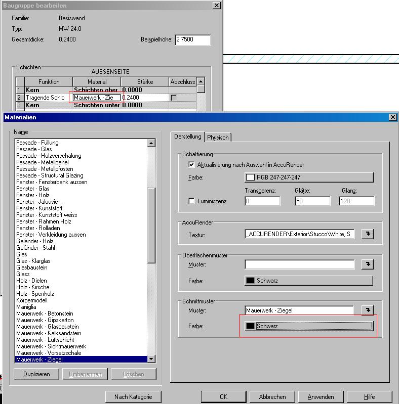

hallo,
beim plotten kann nur farbig, graustufen oder schwarz gewählt werden.
daher kann man die gewünschte darstellung nur im plan umsetzen und muss farbig plotten auswählen.
standardmässig sind in revit die meisten einstellungen für die draufsicht schon vorgabemässig auf schwarz, bei fenstern, treppen, türen, wandaussenkanten.
was also nach angepasst werden muss sind die füllungen für die wände, die über das material gesteuert werden.
diese einstellung trifft man in den elementeigenschaften, ich hab mal ein bild dazu angehängt.
grüße
b.schurig
