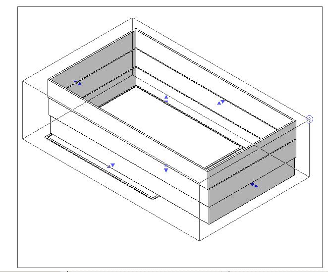

ich hab folgendes Problem.
Wenn ich mein Haus in 3D anschaue und drucken will, stört mich das Kellergeschoss, welches ich nicht sehen will. (auch nicht in den Ansichten.
Jetzt kann ich nirgends finden, wie ich die Ebene Keller ausschalten kann.
Ich kann wohl die Wände temporär deaktivieren, bringt aber nichts beim drucken.
Gibt es einen einfachen Weg das Kellergeschoss auszuschalten ?
Gruss Bernd

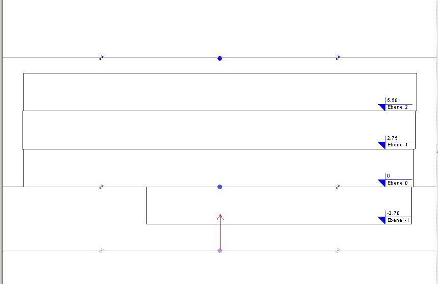

guten abend,
dafür gibt es die zuschneidebereiche.
in der ansicht auf die ansichtseigenschaften, dort auf grenzen und den zuschneidebreich aktivieren.
es zeigt sich in der ansicht nun eine art zeichnungsrahmen. hier dann die untere begrenzung nach oben ziehen, so dass das kellergeschoss nicht sichtbar ist. hier gilt das bild erdgeschoss.
in der perspektivischen darstellung, auch den zuschneidebreich einschalten und noch zusätzlich den schnittbereich. hier dann beim schnittbereich auch wieder die untere grenze nach oben schieben.
siehe bild 3d.
da die darstellung auf dem papier beim plotten nicht sichbar sein soll, nach dem ändern der grenzen dann in den eigenschaften die sichtbarkeiten wieder deaktivieren.
grüße
b.schurig

hallo,
revit arbeitet nicht mit der autocad üblichen layerstruktur, das programm ist anders aufgebaut.
wenn sie zum beispiel verschiedene varianten planen, dann arbeiten sie in revit mit den entwurfsoptionen. damit kann dann zwischen mehreren planungen geschaltet werden.
wenn sie eine 3d darstellung einmal mit dachgeschoss und einmal ohne dachgeschoss wünschen, dann duplizieren sie die 3d darstellung und arbeiten dann mit den schnittbereichen.
das einstellen der schnittbereiche dauert meiner meinung nach nicht länger als im adt in die layerverwaltung zu wechseln und hier dann auf eine andere layergruppe zu wechseln. es ist einfach nur eine andere arbeitsweise.
grüße
b.schurig
