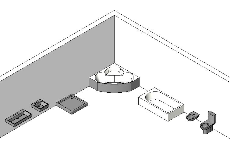

hallo,
unter: http://revit.autodesk.com/8.0/common/download.asp?de
im unteren drittel auf den link:
Autodesk Revit Building 8 - Inhalte und Bibliotheken
dort gibt es ca in der mitte der steite die rubrik:
Vorlagen und Familienbibliotheken für weitere Sprachen herunterladen
und hier die EMEA vorlagen laden, hier gibts dann weitere sanitärgegenstände, zum beispiel auch eckbadewannen.
grüße
b.schurig

erstellt am: 07. Jul. 2005 18:18    Editieren oder löschen Sie diesen Beitrag!  <-- editieren / zitieren -->   Antwort mit Zitat in Fett Antwort mit kursivem Zitat    Unities abgeben: 1 Unity (wenig hilfreich, aber dennoch)2 Unities3 Unities4 Unities5 Unities6 Unities7 Unities8 Unities9 Unities10 Unities
vielen dank für den link. wir haben unsere bibliothek sofort ergänzt.
klasse objekte. sehr viel dabei, was man ständig benötigt.
gruß, petra

erstellt am: 07. Jul. 2005 20:14    Editieren oder löschen Sie diesen Beitrag!  <-- editieren / zitieren -->   Antwort mit Zitat in Fett Antwort mit kursivem Zitat    Unities abgeben: 1 Unity (wenig hilfreich, aber dennoch)2 Unities3 Unities4 Unities5 Unities6 Unities7 Unities8 Unities9 Unities10 Unities Nur für pr 10 Unities + Antwort hilfreich
Danke Frau Schurig !
Toller Link. Muss man erst mal drauf kommen sowas zu installieren.
Jetzt kann man auch den Sanitärbereich anspruchsvoll gestalten.
Wird immer besser.
Gruss Bernd Querbach
