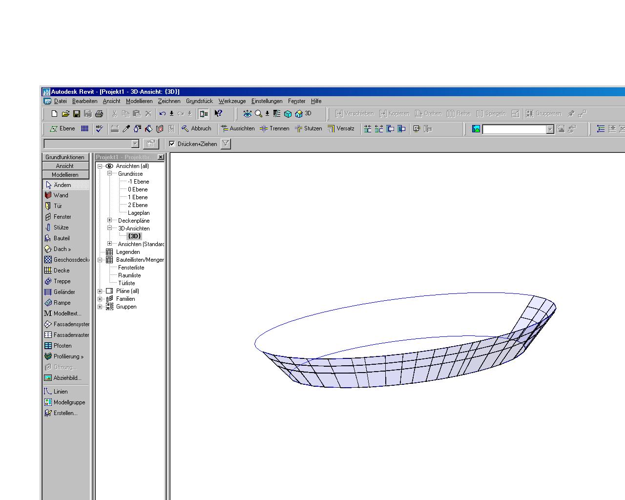

hallo zusammen,
ich arbeite mich gerade in revit ein und stoße nun auf folgendes problem.
ich möchte gerne eine schrägstehende, gebogene fassade erstellen.
zu diesem thema finde ich nichts in der revit hilfe und in den übungslektionen kam zu diesem thema auch noch nichts.
ich habe versucht die wände mit hilfe eines volumenkörpers zu erstellen. jedoch sobald die gebogene fläche in schräglage steht, erkennt die funktion "wand über fläche" im modul "körpermodelle" die fläche nicht mehr.
ebenso funktioniert bei meinem elliptischen grundriss die funktion "geschossdecke über fläche" nicht mehr.
wie bekommt man dann exakte decken in solch eine form?
hat sich schon jemand  mit solch einer form beschäftigt?
zur veranschaulichung bitte meine übungsdatei "test" ansehen.
für tips bin ich sehr dankbar,
grüße petra

hallo,
ich habe diese fassade aus einer linie erstellt.
zuerst habe ich in 2 ebenen jeweils eine ellipse gezeichnet.
diese wurden dann mit dem trennen befehl in 2 halbe ellipsen unterteilt.
nun in die isometrische darstellung wechseln und auf dem befehl fassadensystem (modellieren) gehen, damit dann 2 übereinander liegende
ellipsen teile anwählen.
es erscheint zuerst eine gerade fassadenfläche. diese wird dann mit dem befehl fassadenraster in kleine abschnitte unterteilt, die sich dann der bogenform der ellipse anpassen. je kleiner man die abschnitte wählt, umso genauer ist die form.

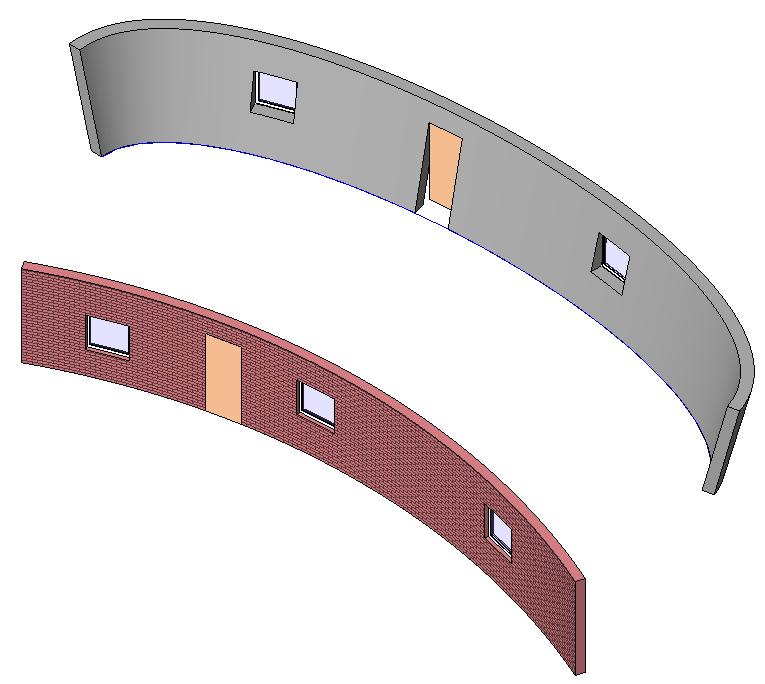

vielen dank für diese antwort. für diese phase hat es mir zunächst sehr weiter geholfen. mich würde allerdings interessieren, wie ich vom fassadensystem dann zu einer wand komme, in die ich später auch fenster einsetzen kann.
grüße, petra

hallo,
bei einer wand muss man anders vorgehen. hier auf "modellieren" -> "erstellen" -> "wände" -> "volumenkörper" -> "Volumenkörper  Sweep".
hier dann den "2d pfad zeichnen", in dem fall also die ellipse, oder die schon vorhandene halbe ellipse aus der fassadenzeichnung anwählen.
nun auf "profil zeichnen" und dafür in eine ansicht wechseln.
alles bestätigen und das kommt dabei raus, die datei ist in revit 7 gemacht, damit sie es auch öffnen können: http://www.acadgraph-server.de/ftp/download/gebogene_wand.zip
allerdings sehen durch die schrägen die fenster und türen etwas seltsam aus.
