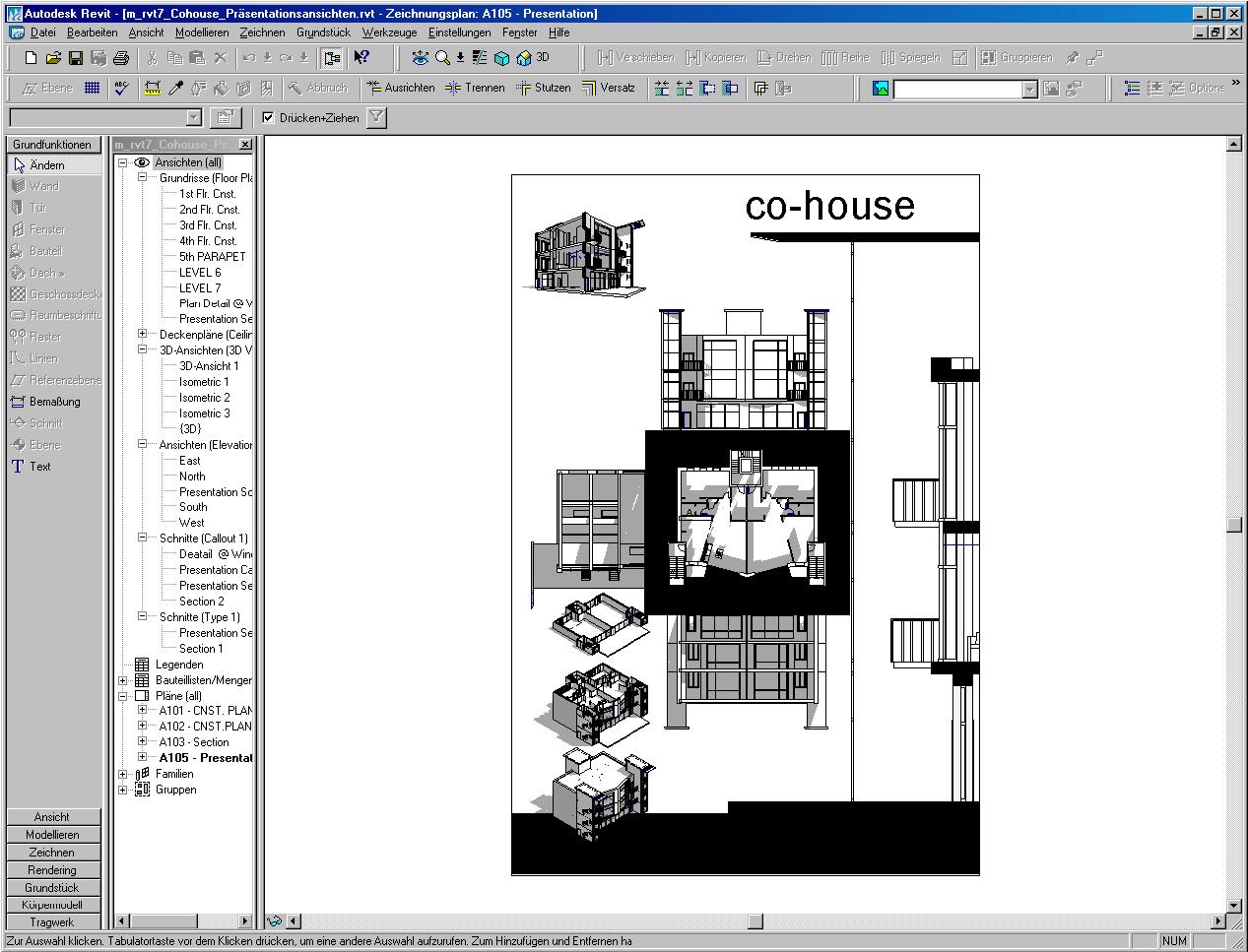

ich arbeite mit der demo-cd von revit 7 die übungslektionen schön brav durch. alles klappte gut, bis dieser schatten auf meine bemühung fiel (siehe anhang).
was habe ich falsch gemacht?

guten morgen,
leider kann ich durch das bild nicht erkennen, wo der fehler in der zeichnung liegt.
schicken sie mir die zeichnung doch bitte zu an  barbara.schurig@acadgraph.de, ich werde dann die einstellungen prüfen.

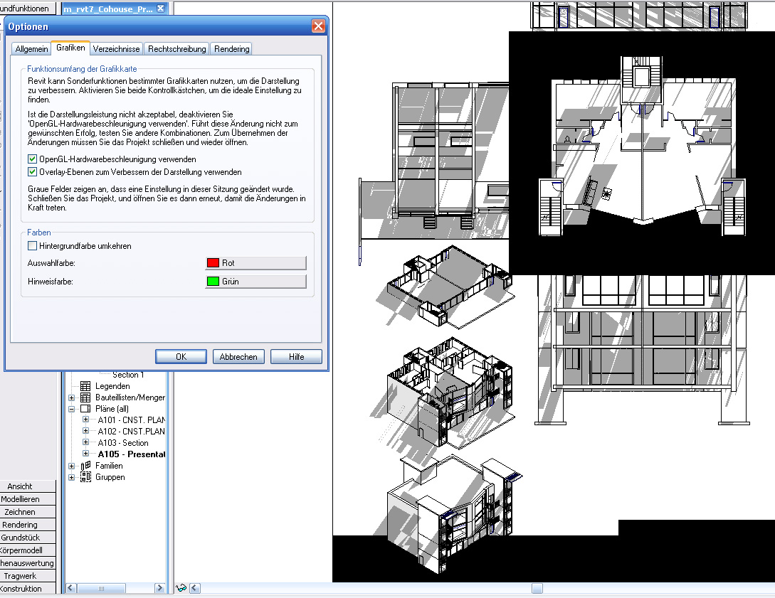

ich habe nochmal einen screenshot der zeichnung "a105 Presentation" hochgeladen, damit sie einen vergleich haben.

hallo,
ja es ist die grafikkarte, ich hab auch mal ein bild angehängt.
in meinem rechner ist eine NVIDIA quattro FX 500.
in revit kann man unter einstellungen -> optionen -> grafiken, die grafikkarte einstellen. testen sie hier die unterschiedlichen optionen.
sonst könnte man auch noch direkt am teiber auf 256 farben oder 16 bit umstellen. welche auflösung wird denn genutzt?

erstellt am: 28. Jun. 2005 20:26    Editieren oder löschen Sie diesen Beitrag!  <-- editieren / zitieren -->   Antwort mit Zitat in Fett Antwort mit kursivem Zitat    Unities abgeben: 1 Unity (wenig hilfreich, aber dennoch)2 Unities3 Unities4 Unities5 Unities6 Unities7 Unities8 Unities9 Unities10 Unities
hallo,
durch das ausschalten von opengl (häkchen weg im menü: einstellungen -> optionen -> grafiken) werden die schatten jetzt korrekt dargestellt.
vielen dank für den tip!
