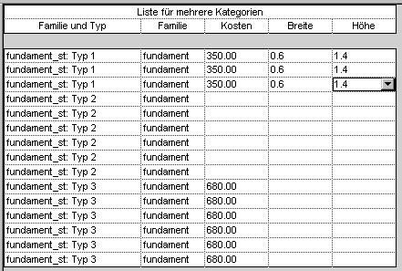

schätze, es ist eher ein grundsätzlicheres Problem. Und zwar habe ich von den Templates die Familie Fundamente benutzt und möchte diese nun in einer Bauteilliste auswerten. Kann aber eine solche Fundamentliste nicht finden.
Bei anderen externen Familien gibt es bestimmt ähnliche Probleme, schätze ich. Gibt es da eine allgemeine Lösung, eine solche Liste quasi manuell zu erstellen?

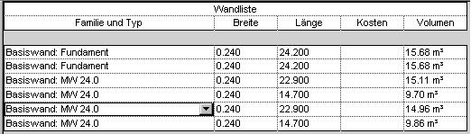

für die ganz normalen streifenfundamente würde ich einfach einen wandtyp fundament anlegen und nach diesem in der auswerung filtern.
bei der bauteilliste konnte ich auch nichts finden, vielleicht muss hier erstnoch was angelegt werden. ich geh mal auf die suche

hallo,
ich habe mir das ganze genauer angesehen. fundamente, die über die familien erstellt wurden, können in der bauteilliste aufgeführt werden. die einzelnen werte (höhe/breite...) muss man aber manuell ergänzen.
manuell kann das fundament aber auch erfasst werden, bei der bauteilliste auf mehrere kategorien. hier dann die einstellungen treffen und die parameter für die fundamente hinzufügen.
das ganze könnte dann, wie in dem bild aussehen.
die tabellenwerte für einen fundamenttypen müssen nur einmal eingegeben werden. leider klappt das auswerten der fundamente auch in der 7-er version noch nicht vollautomatisch, aber die entwicklung wurde über den wunsch informiert.
