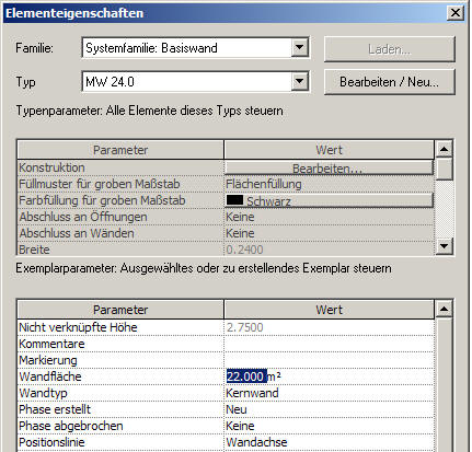

Ich möchte Wände in einer Bauteilliste auswerten. Wenn ich die Systemfamilie Wand benutze, bietet mir Revit bestimmte Parameter an, die ich in der Bauteilliste verwenden kann.
Erste Frage: Gibt es hier die Möglichkeit, ähnlich wie bei externen Familien benutzerdefinierte Paramter zu erstellen?
Meine Idee wäre, mit dem Befehl 'Modellieren -> erstellen -> Wände' eine    externe Wandfamilie zu erstellen. Hier habe ich allerdings auf Fragen.
Gehen mir die Vorteile der Systemfamilie Wand verloren (z.B. das die Wandhöhe sich automatisch aus der aktuellen Ebene und der Ebene darüber ergibt; oder das ich mit einem Polygonzug den Wandverlauf im Grundriß abbilden kann) oder kann ich diese Eigenschaften nachbilden?

Ich möchte der Wand z.B. einen Parameter geben, der der Wand sagt, was für ein Typ Wand sie ist....also eine Kernwand, eine Hohlwand, usw.
Dann will ich noch entsprechend der Wandtypen einen Paramter erstellen, der die Schalfläche für die Wand beinhalten soll. Am besten wäre natürlich, wenn ich für diese Berechnung auch die Wandhöhe irgendwie als Parameter in die Bauteilliste bekäme. Die Wandfläche, die Revit selber ausrechnet ist ja abhängig von Durchbrüchen. Durchbrüche dürfen aber auf die Schalfläche keinen Einfluß haben.
Hoffe, das ist genau genug?!
Grüßle

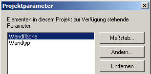

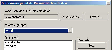

Hallo Gregi,
wenn du "Textparameter" an Wände hängen willst, kannst du die vordefinierten Systemfamilien der Wand ruhig weiter nutzen (brauchst keine Projektfamilie/projektspezifische Wand) anlegen, sondern kannst einfach gemeinsam genutzte Parameter definieren und diese als Projektparameter zu den Wänden hinzufügen.
Schwierig wirds mit der Schalfläche, da es an der Wandhöhe als automatisch berechneter Parameter mangelt und die Wandfläche dir (sofern ichs richtig in Erinnerung hab) nix nutzt...
