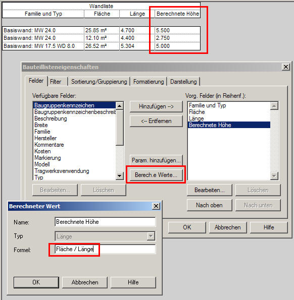

Ist es möglich, die Wandhöhe in der entsprechenden Bauteilliste auzuwerten?

Hallo Gregi,
es scheint nicht möglich zu sein, die Wandhöhe explizit als Parameter für die Bauteilliste auszuwählen.
Du kannst aber folgenden Trick anwenden: Dir die Wandhöhe aus Fläche/Länge berechnen. D.h. eine Wandliste mit den Werten "Fläche" und "Länge" erstellen. Einen berechneten Wert des Typs "Länge" hinzufügen und diesem die Formel "Fläche/Länge" geben.
Schau einfach mal in den Screenshot!

Ist es denn möglich, eine externe Wandfamilie zu kreieren, die ähnliche Eigenschaften hat, wie die System-Wandfamilie?

Hi Gregi,
es gibt halt nur entweder externe Familien oder Systemfamilien.
Aus Objekten des Typs Systemfamilie eine externe Familie zu machen geht meines Wissens nicht.
Aber was spricht gegen die Formelvariante bei der Wandhöhe?

Dagegen spricht, das bei der Ausführung dieses Vorschlages in der Tabelle unterschiedliche Höhen ausgespuckt werden. Dies hat wohl mit der internen Definition der Fläche zu tun. Revit mist nicht etwa von Wandachsenschnittpunkt zu Wandachsenschnittpunkt, sondern scheinbar ist es davon abhängig, wie man die Wand konstruiert hat.
Je nach dem, wie dick die Wand ist, um so größer wird der Fehler.
Kurz gesagt....so kann ich nicht arbeiten!

Noch gröber wird übrigens der Fehler, wenn man in der Wand noch Durchbrüche definiert. Die Durchbrüche werden nämlich von der Wandfläche abgezogen, was bei der Berechnung der Wandhöhe einen deutlichen Fehler zur Folge hätte.

Hmmm,
ist einzusehen. Wir schaun nochmal, ob's noch einen anderen Trick gibt.
Ein bißchen Geduld bitte...
