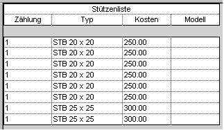

Wie kann ich die Werte "b" + "d" einer Stützengeometrie in einer Bauteilliste verwenden? Diese Parameter werden ja nicht direkt in den Auswahlmenüs zur Erstellung einer Bauteilliste angegeben. Gibt es da einen Trick?

hallo,
bei den tragwerksstützen kann man sich den typ in der tabelle einblenden lassen. hier ist dann auch die beite und die tiefe der stütze angegeben. reicht die information so in der tabelle?
ich hab mal ein bild angehängt.
grüße
b.schurig

Nein, so reicht es mir leider nicht, da ich mit den Werten noch Berechnungen in der Tabelle ausführen möchte.

hallo,
die parameterwerte der familie für die länge und die tiefe der stütze kann man scheinbar nicht auslesen. bei den wänden ist es allerdings machbar.
in dem fall würde ich mir den typ einblenden lassen und die tabelle um einen wert ergänzen, den ich dann manuell eingebe. die felder model und kosten z.b. sind so intelligent, dass die eingabe eines wertes für einen stützentyp ausreicht und die gesamte liste angepasst wird. so kann die tabelle dann "automatisch" gefüllt werden.
grüße
b.schurig
