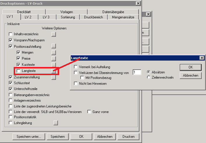

unsere Arriba-Expertin ist im Urlaub und ich habe Probleme bein Drucken der StLK-Positionen.
Wo kann ich einstellen, dass nur der Titel und nicht die Anmerkungen der Position mit ausgegeben werden? Ich finde das nicht.

vorab: mit StLK-Positionen hab ich nichts zu tun, aber vielleicht hilft Dir dieser screenshot von den Druckoptionen des LV-Drucks: >> klick <<
Auch wenn DU nicht die ARRIBA-Expertin bist: bitte Systeminfo ausfüllen: von welcher ARRIBA-Version reden wir?
Und von welchem Druck genau? Bitte verwendete *.dvl bzw. *.cfl angeben bzw. die Angabe, auf welchen Vorlagen von RIB die basieren)
Beim TLK gäbe es noch die Preisdatenbank (wenn auch mit sehr aufgeräumten Optionen).
Zuviele Infos kannst Du nicht geben, also mach mal ne kleine screenshot-Galerie, das Häkchen werden wir schon finden.

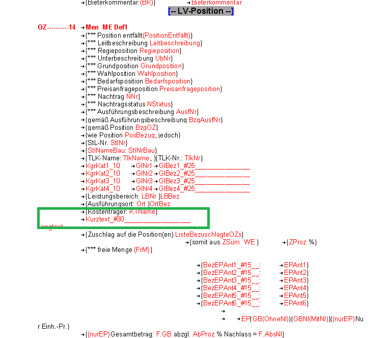

Habe Version 12.4. Es geht um den Ausdruck des LVs als Lang- und Kurztest. Habe mal eine Test-Position erstellt.
Möchte nur die erste Zeile des Kurztextes drucken. Habe vorlagen, bei denen das so geht, finde aber nicht die Einstellung.

Du solltest dringend diese (eure) Druckvorlagen finden und verwenden
Wenn Du sie nicht findest, wirst Du selbst Hand anlegen müssen:
Bitte in einer KOPIE testen!!
In der dvl "RIBMitPreisenA4hoch.dvl" (bzw. in eurer verwendeten dvl) im Bereich LV-Position den Platzhalter Kurztext ändern auf eine Zeichenbeschränkung (z.B. 30 Zeichen) und nicht mehrzeilig. (Vgl. screenshot)
Dann diese neue Vorlage in den Druckoptionen zuweisen.
HTH!
