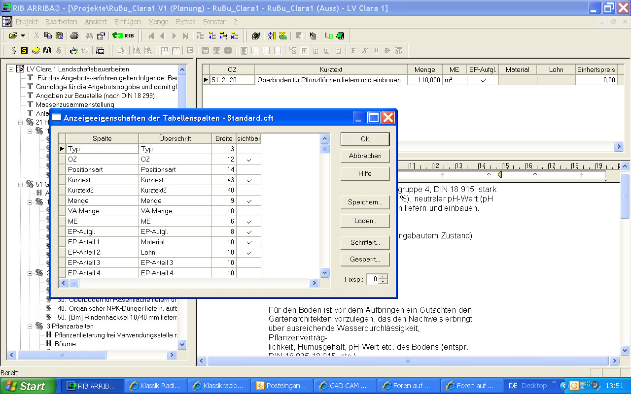

Ich würde gerne die EPs in Lohn und Material Aufgliedern. Habe schon das Häkchen in der Spalte bei EP-Aufgl. inkl. der EP-nteil 1 und 2 gemacht, aber die Felder werden nicht aktiv. Im Druckformat sieht man auch nichts...
Kann mir da jemand helfen?
Tausend Dank, Justus.

1. Hast Du auf dem Reiter Einheitspreisanteile (LV) alle Bezeichnungen vergeben?
2. Hast Du auf dem Reiter EPA-Zuordnung (Kalkulation) alles zugeordnet?
3. Hast Du in den Positionen in der Einzelansicht das Häkchen für die Aufgliederung gesetzt?
4. Hast Du in den Druckoptionen über Positionsaufstellung auch "EP-Aufgliederung für gekennz.. Pos." angehakt?
[e] 5. Hast Du die Werte schon ins LV übertragen?, ich tippe allerdings auf 3. [/e]
-> Du siehst: es gibt viiele Häkchen, die müssen alle gesetzt sein.

ich habe alles noch einmal gecheckt und kann folgende Antwort geben:
Ich habe die beiden EP-Anteile benannt und abgehakt, die ich benötige. Die anderen vier habe ich so gelassen.
Was meinst du damit?
Bei jeder einzelnen ;-)
Ja!
Hast Du die Werte schon ins LV übertragen? Ich tippe allerdings auf 3.
Da weiß ich doch glatt schon wieder nicht, was du meinst.
Ich arbeite zwar mit Arriba, aber nur in einem kleinen Rahmen (zum Schreiben von LVs reicht es gerade so), daher sind mir nur begrenzt die Möglichkeiten bekannt. Ich habe mal ein Screenshot drangehängt, vielleicht hilft es.
Was kann ich noch tun? Danke!!!!

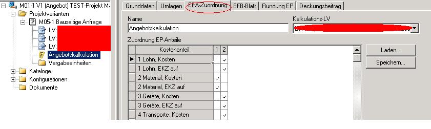

erstellt am: 20. Nov. 2006 14:15    Editieren oder löschen Sie diesen Beitrag!  <-- editieren / zitieren -->   Antwort mit Zitat in Fett Antwort mit kursivem Zitat    Unities abgeben: 1 Unity (wenig hilfreich, aber dennoch)2 Unities3 Unities4 Unities5 Unities6 Unities7 Unities8 Unities9 Unities10 Unities Nur für JustusJonas 10 Unities + Antwort hilfreich
1. Werte übertragen: Die Kalkulationswerte müssen erst ins LV übertragen werden. geschieht automatisch beim Druck oder manuell über Extras->Optionen-> Werte übertragen
2. EPA-Zuordnung: siehe screenshot
3. Ich arbeite mit Version 12.2 !! da ist der screenshot raus ; vielleicht ist in 9.2 ja alles anders?

hallo runkelruebe
zu deinem screenshot - warum hast du die kostenanteile 1,3,4 der position 2 und die kostenanteile 2 der position 1 zugeordnet ?
weil die Einheitspreisanteile (vom AG) vorgegeben sind in Material und Arbeit, mehr Anteile hatte ich in diesem LV nicht und irgendwie muß es ja verteilt werden ;-)
wir haben die kostenarten im stamm geändert und jetzt sagt er im projekt in der kalkulation im reiter ep-aufgliederung bei der position 4(nur da) nicht zugeordnet.
Du mußt auf dem LV, Reiter Einheitspreisanteile welche festlegen.
Dann auf der Arbeitskalkulation Reiter EPA-Zuordnung die Kostenarten auf die jeweiligen EP-Anteile verteilen. Hier darauf achten, dass alle Häkchen gesetzt sind.
Das "nicht zugeordnet" steht nur zufällig neben der 4 ;-) wie hoch der nicht zugeordnete anteil ist, steht rechts daneben.
Dann in der Kalkulation Extras-> Werte ins LV übertragen, im LV noch das Häkchen bei EP-Aufgliederung setzen (Reiter Grunddaten)
Sind viele Häkchen, ich hoffe, Du verstehst mich noch ansatzweise ;-)
